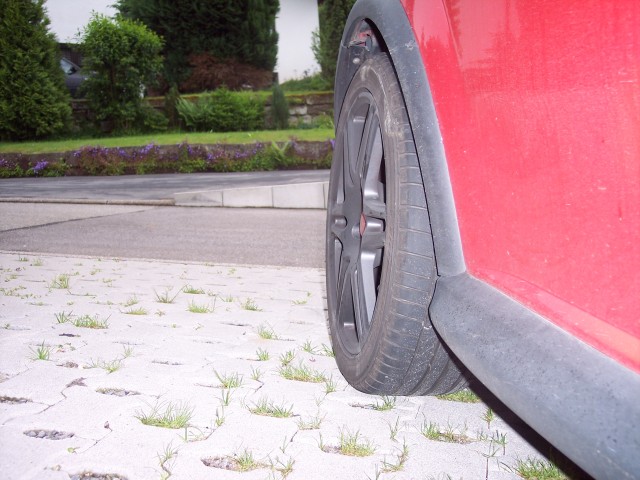

  • Bilder sagen mehr als tausend Worte :D : Eibach Pro Spacer 20mm Nero Exclusiv-Felge incl. Gutachten.
    bei MW-Motorsport bestellt.

  • Ist das Rad schräg?
    Mach mal n Foto vom Heck wo beide Räder zu sehen sind.
