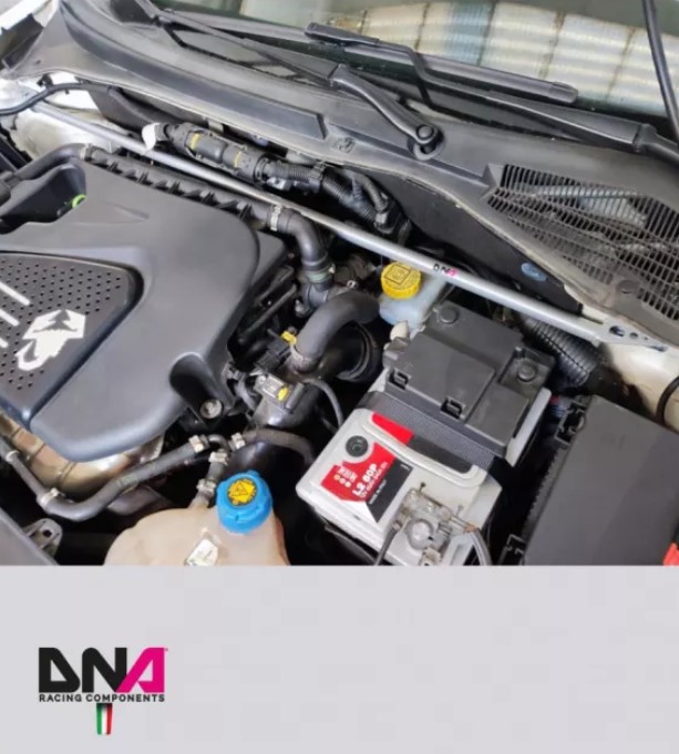

gibt jetzt auch eine von DNA-Racing:
Gibt es bei dieser unteren DNA Fahrwerkstrebe Probleme mit dem Abstand zum Flexrohr der 70er Downpipe der G-Tech Abgasanlage? Ich habe die verbaut und der Abstand zu der Originalen Blech-Strebe ist schon sehr gering. Die konnte man aber etwas zurechtbiegen... Danke!

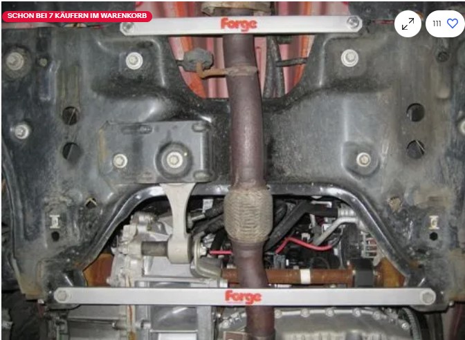

Nimm aber gleich beide:
und die von Forge, die sind deutlich billiger:
Leider passt die hintere Strebe nicht bei mir wegen dem Mittelschalldämpfer des GPA der ersten Serie. Meiner ist Bj 2008. Der EVO hatte dann keinen Mittelschalldämpfer mehr. Aber der Preis ist wirklich SUPER für die Streben im Doppelpack von FORGE

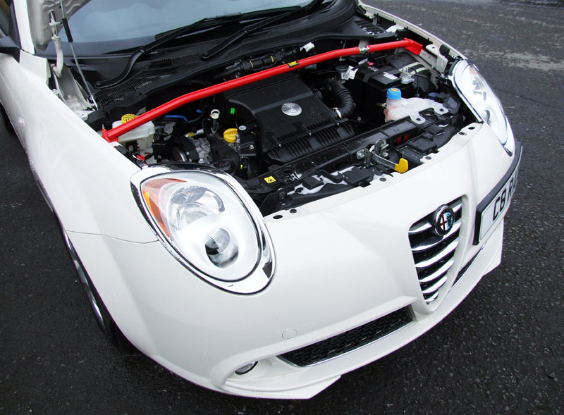

Ja Bohren muss man leider immer.
Ich habe nur die von OMP drin, da wird zumindest nicht in den Dom gebohrt, bringt natürlich auch nicht so viel. Hat auch knapp mit verbauter oberer Motorabdeckung gepasst.
Die von OMP ist jetzt allerdings sehr teuer und nur mit sehr langen Lieferzeiten erhältlich.

Wow, die ist wirklich teuer! Aber auch sehr viel hochwertiger als die DNA Strebe. Die OMP Strebe ist einstellbar und Dreiteilig. Die DNA-Strebe wird auch oberhalb der Dome am "Scheibenwischer / Lüftungsschacht" verschraubt. An der unteren Kante des Schachtes, bündig mit der unteren Kante der Streben-Halterung. Das gute bei der OMP Strebe ist die nachträgliche Spannung die man durch die Verstellung auf die Strebe geben kann. So straff kann man sie gar nicht ohne die Verstellmöglichkeit montieren. Die OMP Strebe ist schon besser. Leider ist der Preis sehr viel höher-
Bin ich nicht so sicher. Es ist ja nur Alu. Das kann nicht groß Druck aufbauen. Hab ich auch persönlich noch nie gemacht.
Die OMP-Strebe gab es aber auch aus Stahl. Hab ich ich jedoch noch nie zu kaufen gesehen.
Die Alustrebe ist dreiteilig, was ich oft genutzt habe, weil gefühlt bei jeder Wartung/Umbau die Strebe eh wieder raus muss. Und dann kann man einfach das Mittelteil lösen und muss nicht die Halter ausbauen, was bei der Stahlvariante der Fall zu sein scheint.
