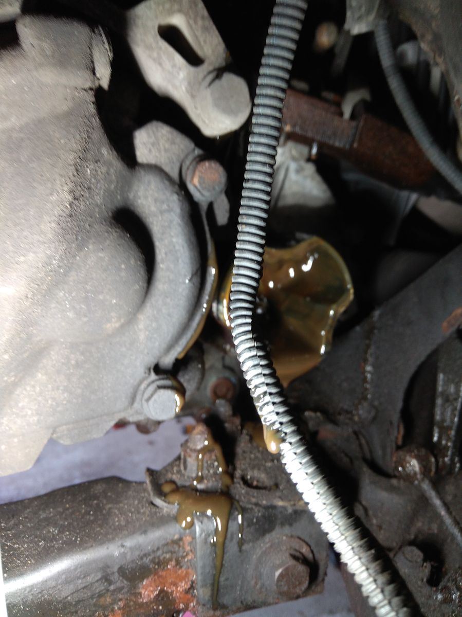

  • Ich meine dieses Teil.
    FAST Wellendichtring, Differential, Art.-Nr. FT49838
    Da steckt ja die linke Antriebswelle drin. Nun habe ich im Alfa Forum und bei eLearn gelesen das man die nur rausziehen muß.
    Nun mache ich mir aber Gedanken um den Sprengring, der sich am Ende der Antriebswelle sitzt.

    Ich verstehe das System nicht. Wenn die Welle gezogen wird, was passiert mit dem Sprengring. Der dient doch zur Sicherung, oder?
    Beim Einbau das Gleiche. Hätte auch Bedenken die Wellendichtung zu verletzen.
    Oder der Sprengring bleibt im Getriebe hängen.
    Eine Explosionszeichnung vom Getriebe wäre wohl auch sehr hilfreich.
    Ich muß den Mist erst verstehen.

  • Rausgezogen habe ich fast alles. Der Rest bereitet mir Kopfschmerzen.<X
    Ich bekomme das Ding nicht zu packen.

  • Ahhh sooo
    Das Ding was noch drin steckt ist das getriebeseitige Außenteil deines Tripodegelenk und die Platte mit 4 Schrauben am Getriebe hält den Simmerring in Position und schütz es vor zu viel Dreck.
    Richtig, für den Wechsel der Antriebswelle muss die Platte nicht runter aber ich würde Wellendichtringe die so leicht zu erreichen und tauschen sind immer mit erneuern
    … aber erst wenn die Welle draußen ist, also…
    auf der verzahnten Welle des Tripodegelenk das ins Getriebe geschoben wird, läuft eine Nut in der ein Sprengring sitzt, der dafür sorgt das die Welle nicht zu weit aus dem Getriebe raus rutschen kann. Nicht zu weit raus heißt, das die Verzahnung nicht bis zum Simmerring kommen darf, da sonst Öl austreten kann, siehst du wenns draußen ist.
    Zu deinem Poroblem:
    Zu spät aber du hättest die Welle nicht zerlegen sollen damit du es einfach hast aber egal - Versuch nicht die Welle wieder zusammen zu bauen, das schaffst du in der Position nicht!
    Der Sprengring (ein Runddraht) ist natürlich an einer Seite offen und etwas größer gebogen als deine eingesteckte Welle. Dieser sollte mit der Öffnung nach unten zeigen um die Welle „leicht“ zu ziehen … das siehst du aber natürlich nicht
    Lösung:
    hol einen großen Schlitz Schraubenzieher und leg dich unters Auto. Zwischen Tripode und Getriebe kannst du dazwischen und hebeln, aber ganz nah an der Welle damit du nicht zu schräg hebelst.
    Mit der anderen Hand drehst du das Tripode immer wieder LASTFREI (also erst rein drücken) ein Stück weiter, dann rüttelnd Hebeln gleichzeitig.
    Ein Kollege kann beim Hebeln von außen ordentlich mit rütteln und wie ein Ochse ziehen, geteiltes Leid hilft.
    Wenn der Sprengring richtig sitzt drückt der Zug ihn idR zusammen. Und nicht zaghaft sein, das hält was aus!
    Geduld zeigen! Das kann Nerven kosten wenn man es das erst mal macht.
    Wenn das nicht hilft, gibt es Abziehen mit Schlaggewicht aber das ist ein anderes Spielchen
    PS: WTF was soll der Rost? Sieht aus als hätte da was geschliffen bis das Blech frei lag
  • Wow, daß nenne ich doch mal eine Erklärung:top:. Mußte 3x lesen um´s zu raffen:pfeifen:.
    Die Welle habe ich nicht freiwillig zerlegt, nur eben richtig drann gezogen und dann hab ich den Mist in der Hand gehabt und dieses Fett flog durch die Garage.
    Werde heute noch mal mein Glück versuchen.

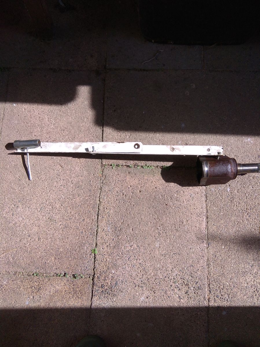

  • Das Ding ist draußen. Mit der Schraubenzieher Methode ging nicht. Habe mir dann was gebastelt. Auf dem Foto kann man es ganz gut erkennen, glaube ich.

  • Das Ding ist draußen. Mit der Schraubenzieher Methode ging nicht…
    Ich hatte auch das Tragwerk draußen!
    Wusste nur nicht mehr von welcher Seite man gut Hebeln konnte … war wohl von Tragwerk aus ^^ aber drehen bis es leichter wurde hat hoffentlich geholfen, außer der Ring lag schon korrekt oder du hast gezogen wie n Wahnsinniger.
    Egal, Hauptsache draußen!
    Tauscht du die gesamte Welle?
    Ich hatte nur das gesamte Tripode getriebeseitig gewechselt da die Verzahnung beim Diff-Schaden einen abbekommen hat (hatte ich anfangs nur nachgeschliffen bis es wieder passte, aber musste neu) und eine Rolle spiel hatte.

  • Ach so, nur die Stabigummis 👍
    Sehr cool, dein provisorisches Werkzeug 👍
    ...aber 14 Jahre Waschstraße ?( der arme Lack X/ und eben Scheinwerfer.
    Hatte keinen Nerv mir im Internet erst was zu suchen. Dafür gibt es garantiert Spezialwerkzeug.
