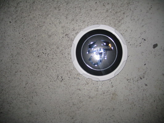

Nabenabdeckungen
  • Auch eine Verschönerung als Idee....gleich zur Wagenfarbe...
    Saluti Roberto

  • haha, meine sind seit ein paar tagen beim kollegen in der lackiererei.. hatte die selbe idee und muss sagen dass es geil aussieht!:D kanns kaum erwarten..
    lecchami l'Abarth!:)
  • wer das auch nachahmen möchte, als Tipp: die Nabekappen müssen bei ca. 70°C für 30 min "gebacken" werden und dann mit einer Kunstoffspachtel auseinandergemacht werden....und schon hat man die 2 Teile. Nach dem lackieren und entfernen der Klebereste, können Sie mit Karosseriekleber wieder zusammengebaut werden.
    Original von junior1300
    oder nen Heißluftfön nehmen, dann bekommt man die Teile auch auseinander
