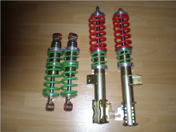

  • Hallo! Was haltet ihr von diesem Fahrwerk?
    Hoehenverstellbar vorne und hinten, dabei wurde hinten die serienmaessige separate Feder vom Daempfer auf ein Federbein verbaut um eine sehr genaue Einstellung der Hoehe auf der Hinterachse zu erreichen. Auch ist VA und HA von aussen in der Haerte einstellbar.

    Original von Abarthmen
    sieht gut aus, vor allem die hintere Lösung!
    Welcher Hersteller? und Preis?
    Gruß Joh
  • Hat ein guter Freund von mir zu Hause bei sich gehabt und wird es naechste Woche montieren. Ganz frech habe ich schnell mit meinem Handy ein Foto "gestohlen". Preis habe ich keine Info erhalten und auch nicht die Herkunft, aber ich bleibe dran und kriege das raus! :D
    Es waren keine Aufschriften auf dem Fahrwerk und eine Schachtel in der Naehe, die auf die Herkunft Aufschluesse geben koennte auch nicht.
    Verarbeitung sehr sorgfaeltig, die Hoehenverstellung auf der Hinterachse finde ich so sehr interessant, weil die Feder so mehr Platz hat zu arbeiten als in der herkoemmlichen Version wo Feder und Daempfer getrennt sind.
    Die Moeglichkeit von aussen noch die Haerte zu verstellen ist das Tuepfelchen auf dem i, um eine personalisierte Einstellung des Fahrwerks zu erhalten.
    Sobald ich irgendwas weiss, gebe ich euch Bescheid.
    ..., die Hoehenverstellung auf der Hinterachse finde ich so sehr interessant, weil die Feder so mehr Platz hat zu arbeiten als in der herkoemmlichen Version wo Feder und Daempfer getrennt sind.
    genau das ist das Intressante daran - die blöden Blockfedern geben einfach nicht mehr her
