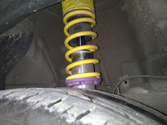

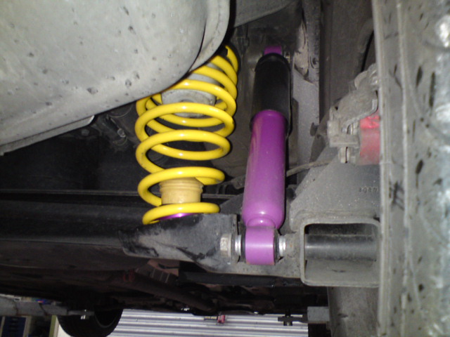

  • Servus,
    Gewindefahrwerk ist aber schnell eingebaut, hatte keine Probleme !!!!
    In einer Stunde war alles drin !!!!! :D
    Also reindamit....... LOL
      (64,47 kB, 712 Mal heruntergeladen, zuletzt: )
      (88,63 kB, 735 Mal heruntergeladen, zuletzt: )
    Komme aus Passau, Niederbayern !!!! 500 Abarth ...der Kurvenräuber :D!!!!! NO RISK.....no FUN LOL^^:top::beifall::phone:
