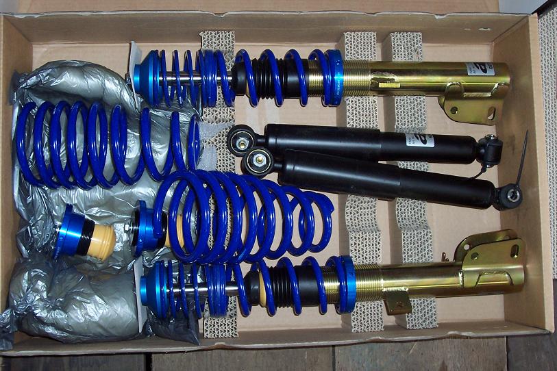

  • Hi, ich hab meinem 500A ein Ap Gewinde gegönnt. Sauber verarbeitet optimale Passform der Teile, einfache Verstellung an der Vorderachse, gute Einbaueinleitung, eloxierte Alu Teile,guter Oberflächenschutz.
    Vom Komfort her Welten besser als ein Federsatz, etwas komfortabler zu fahren wie das B 14, in der tiefsten Stellung noch genügend Restkomfort bei normalen Unebenheiten. Das Fahrverhalten, vor allem das Einlenkverhalten hat sich um Welten verbessert. Wie es mit der Dauerhaltbarkeit verhält muss man abwarten.
    Für den Preis kann man nach 3-4 Jahren zur Not falls nötig das nächste holen und ist immer noch nicht teurer wie mit einem Bilst. oder KW.
    Gruß Cooper s

    Wie hast Du es eingestellt? Selbst eingebaut? Fotos davon?
  • Ich war mir auch nicht sicher wegen der Qualität und was man sonst noch so alles gute und vor allem schlechte hört. Nur wenn der Dukatenesel halt mal ne Magenverstimmung hat müssen ab und zu kleinere Brötchen gebacken werden.
    Bis jetzt hab ich es nicht bereut, hätt ichs`nur schon eher eingebaut.
    Die Hinterachsverstellung scheint baugleich mit KW zu sein, die Federbeine vorne weichen von der Verstellung etwas ab. Die Verstellung vorne wird über eine Mutter vorgenommen die sich wunderbar ohne den Hakenschlüssel verdrehen lässt. Für die Feineinstellung nach dem Rollout reicht es den kleinen anzuheben und bei montiertem Rad die Mutter in die gewünschte Richtung zu drehen. Gesichert wird dann mittels Inbus.
    Bei der Erstmontage habe ich das vorgegebene Mindstmaß Verst.-Mutter oberste Federbeinbef. genommen, was aber viel zu tief war. An der HA passt das Mindestmaß.
    An der VA habe ich jetzt 300mm Kotflügelk. bis Nabenmitte, an der HA die zulässigen 330mm. Mittlerweile hat sich alles noch Mal ca 5mm gesetzt.Den Sturz habe ich auf 1,5° eingestellt, die Spur gegen null.
    So passt das Fahrverhalten perfekt.Das Untersteuern ist verschwunden, nur bei gröbstem Missbrauch des Gaspedals noch da.
    Auf dem Bild ist die Höhe für die Tüv Eintragung eingestellt, damit der kleine auf die Grube mit dem 10 cm Rand passt.
      (113,26 kB, 797 Mal heruntergeladen, zuletzt: )
      (139,25 kB, 882 Mal heruntergeladen, zuletzt: )

    Härter, ich würde eher sagen trockener wie das Serienfahrwerk mit der eingestellten Fahrzeughöhe auf dem Foto ist er in jedem Fall. Gegenüber dem Essesesse bzw H&R oder anderen Federsätzen spricht das AP auf Unebenheiten wesentlich besser an und federt! Vor allem springt das Auto nicht nach Bodenwellen. Bei starken Bremsmanövern aus hohen Geschwindigkeiten bleibt das Fahrverhalten gegenüber der Serie perfekt.
    Eines ist aber wie bei allen Fahrwerken, je weniger Restfederweg desto weniger Reserven bei kapitalen Löchern.
    Wie schon gesagt für das Geld eine sehr harmonische Lösung.
