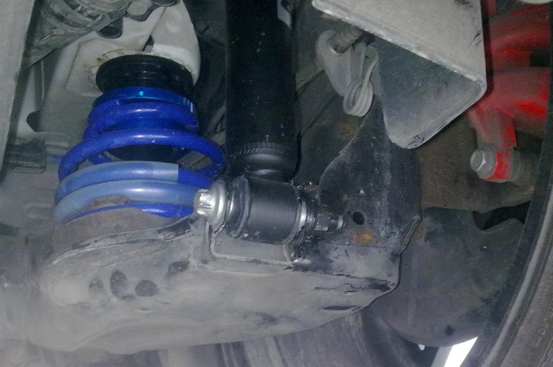

Hallo
Wollte mal Fragen, ob jemand hier im Forum den Sturtz der HA des GPA verstellt hat und zwar indem er diese Schrauben verbaut hat, an Stelle der originalen.
Würde dies gerne bei meinem GPA machen.
Bitte um euren Rat.
Hallo
Bitte um euren Rat.
Geht schon. Aber ideal ist das nicht. Läßt sich nicht gut einstellen - besser sind verstellbaren Domlager oder notfalls Langlöchern im Federbein. Auf jedenfall müssen die Spur- und Sturzwerte auf einem Achsmeßstand richtig eingestellt werden!
dass nachher alles neu vermessen werden muss ist eh klar... also würdest du diese maßnahme eher nicht empfehlen, oder??

weiß vielleicht jemand den durchmesser dieser schrauben...

Hinterachse?
Die Schrauben gehen doch nur vorne VA war das ein Tippfehler oder Absicht?
Diese oder so ähnliche sollten auch für die HA passen.
An der Hinterachse kann man den Sturz nicht verändern! Macht auch keinen Sinn.
ne, es ist möglich mit den oben abgebildeten schrauben..
Davon abgesehen das es unsinnig ist, beschreib dochmal wie er das machen soll.

wieso unsinnig... und wieso behauptest du, dass es nicht geht...mit hilfe dieser bzw. so ähnlicher schrauben geht es sehr wohl!!!
grüße
Das möchte ich sehen. Sturz und Spur hinten sind über die Verbundlenkerachse fest eingestellt.

Die Hinterachse lässt sich auch mit solchen Schrauben nicht einstellen
