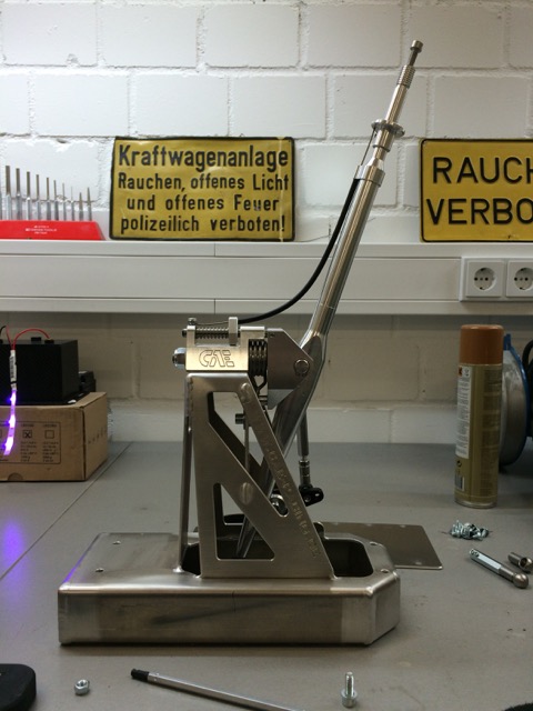

    Im Februar stand der Besuch bei Christian Au in Essen an, mein lang ersehnter CAE-Shifter wurde endlich montiert. Es ging ruckzuck mit TÜV, alles prima. Später im Jahr war ich nochmal dort und habe mir neue Schaltseile einbauen lassen. Seitdem ist es einfach nur perfekt, ich möchte den Shifter im Punto nicht mehr missen!

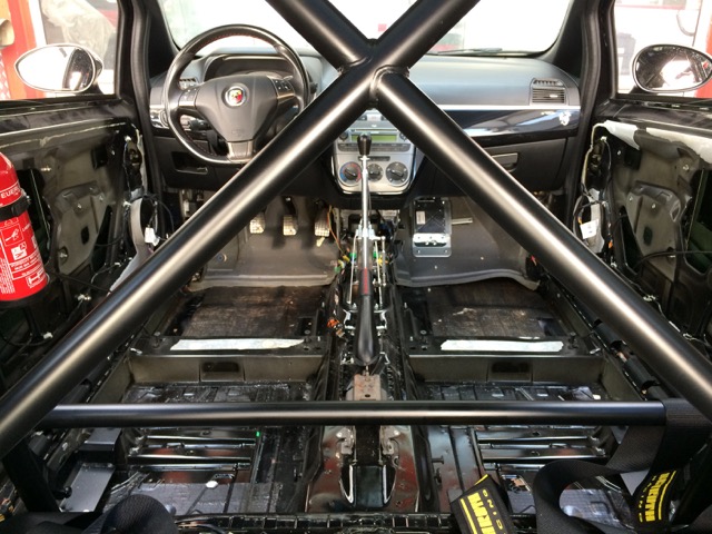

    Im März stand der Wagen dann für einige Zeit beim Sattler und wurde zunächst komplett leergeräumt, innen nachlackiert und mit Türpappen und Gummimatten wieder ausgebaut.
