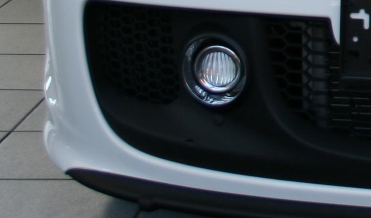

In meinem Abarth klafft ein Loch

    könntest bei Gelegenheit mal den Deckel rausnehmen und nachschauen, ob innen evtl die ET-Nr. eingeprägt ist? Das hat man oft bei Plastik-Teilen, z. B. bei VW, Daimler usw. Damit wäre uns anderen geholfen. Meiner hat auch dieses klaffende Loch. Danke.

  • hi!
    die ersatzteilnummer des stopfens lautet 735495929!
    der stopfen wird bei fahrzeugen ab bj. 11.2008 verbaut , in fahrzeugen vor diesem datum passt er nicht , da das loch einen kleineren durchmesser als der stopfen hat !
    ich hoffe ich konnte euch weiter helfen!

    Na dann kann ich ja hoffen, ich habe nämlich ein großes Loch, jedenfalls ist es nach Ausmessen rund 5mm größer als das von mosmutzel.

    Hallo zusammen,
    an alle, die Ihren Luigi auch noch "Deckeln" wollen:
    Ich gehöre auch zu den leidgeprüften, bei denen der Deckel gefehlt hat. Ich habe mir den Deckel mit ET 735495929 auf gut Glück bestellt und gestern bekommen, das Teil passt bei mir :D . Für die anderen zur vorherigen Kontrolle: Wenn Euer Loch einen Durchmesser von ca. 30 mm hat, dürfte der Deckel problemlos passen und wird einfach eingeclipst. Preis kann ich leider noch keinen posten, da der mitbestellte Lackstift noch nicht da ist und alles gemeinsam abgerechnet wird. So teuer wird er nicht sein und notfalls gibts ja Leasing oder Finanzierung.... LOL
    Ob die wirklich den Stoßfänger geändert haben wegen diesem Loch, kann ich nicht nachvollziehen, aber möglich ist ja bekanntlich alles.

  • Servus an alle,
    Wer hat sich den schon mal über das Loch in der Vorderen Stosstange beim Abarth 500 gewundert bzw. gefragt ob da nich n`Stopfen fehlt ? Normal wird da der Abschlepphaken reingeschraubt.
    :confused:
    Ich hatte Gestern nen Kunden der hatte nen Stopfen drin 8o ich habe drauf hin gleich nachgefragt, bzw. bestellt ! Der müßte Morgen bei mir eintreffen ;)

  • Hey Abarth.GE
    Yo, hast recht da war doch noch was:D aber trotzdem, der STOPFEN PER GANCI kam Heute :)
    Bestell-Nr. 740 210 9439/33 für die jenigen die nicht DURCHLÖCHERT durch die Gegend fahren wollen 8)
    schönen Feiertag men Jung und viele Grüße aus Mühldorf
    Abarthuro
  • kann aber auch sein das der stopfen nicht passt da bei den ersten 500ern die löcher etwas größer sind ;)

    Paßt dieser Stopfen bei den Modellen vor 11.08?
    Lt. Aussage meines Abarth Händlers gibt es diese Nr. nicht :-(

  • Habe mir gerade bei Conrad Elektronik folgende Lochstopfen geholt:
    Artikel_Nr. 540-098-07 (22 - 25,5 mm): Kosten nur ein paar Cent glaube 0,18 EURO/stück
    Die Abdeckungen habe ich mit den Spreiznasen in vertikaler Richtung montiert, das unter Ende leicht abgeflacht und dort wo die Krümmung ist habe ich die Abdeckung leicht mit einer Spitzzange nach geformt.
    Bin mal gespannt ob's hält.
    Arnd
  • Ähm hab ich das jetzt richtig verstanden? Das bei denen wo die Stopfen fehlen müßten es Baujahre vor 11.2008 sein und somit Durchmesser ca. 30mm??? Oder kann jemand die unterschiedlichen Best. Nummern mit zugehörigen Durchmessern angeben?
    Wo kann ich die Dinger den bestellen? beim Abarth Händler oder geht das auch beim Fiat Händler?
    Danke im Vorraus Gruß Andi
    Aerodynamik ist was für leute die keine ordentlichen Motoren bauen können!!!
    Original von derpate74
    Also soweit ich das hier verfolgt habe gibt es für die ersten Modelle mit Loch KEINEN Stopfen bei Fiat zu kaufen
    Das ist richtig. Bei mir wurde der ganze Grill gewechselt (auf Garantie).
