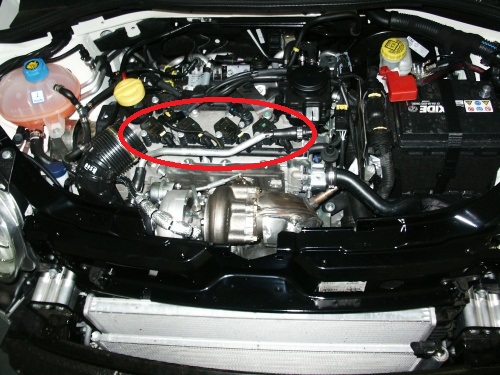

    im Anhang ist die NGK-Liste für die Anzugsdrehmomente. Hab gerade keine Kerze zur Hand zwechs der mm-Angabe.
    Der Luftfilter hat von vorne gesehen eine Befestigungssschraube mit 10mm-Kopf links zwischen Ansaugschnorchel und Luffigehäuse. Die herausschrauben, dann die Schlauchschelle für den Turbo und das Popp-Off-Rohr lösen und das Luftfiltergeh. aus den zwei hinteren Gummiführungen heraushebeln.
    Schon siehste deine Zündspulen.
    Viel Spaß!

  • Um den Stecker zu lösen, musst du den schwarzen Nippel runterdrücken. Dieser wird aber blockiert durch den gelben Riegel. Diesen musst Du zur Seite schieben, damit der Schwarze Bügel drückbar ist.

    Noch ein Hinweis von meiner Seite. Wenn man die Schraube des Luftfilterkastens (links unten) wieder anzieht, bitte mit Vorsicht. Wenn man zu fest anzieht, geht das Gewinde im Alublock (Motorblock) flöten ;)
    "Man kann ein Auto nicht wie ein menschliches Wesen behandeln - ein Auto braucht Liebe!" (Walter Röhrl)
  • hallo lovechild,
    1. sei mir nich böse, aber wenn du den LuFI-kasten ab hast springt dir die Zündspule schon fast von allein ins gesicht, soll heißen: die kerzen sind nich im ''hintersten Eck'' verbaut sondern (meines Erachtens) sehr gut zugänglich
    2. die schraube vom LuFi-Kasten muss man ja auch nich anbrummen wie'n bekloppter ,die soll ja nur den LuFi-Kasten festhalten - falls man die schraube schief anschrauben sollte, is das gewinde auch nich gleich hinüber - nachschneiden=FERTIG
    ACHSO: die schraube is den ventildeckel eingeschraubt & nich im motorblock
