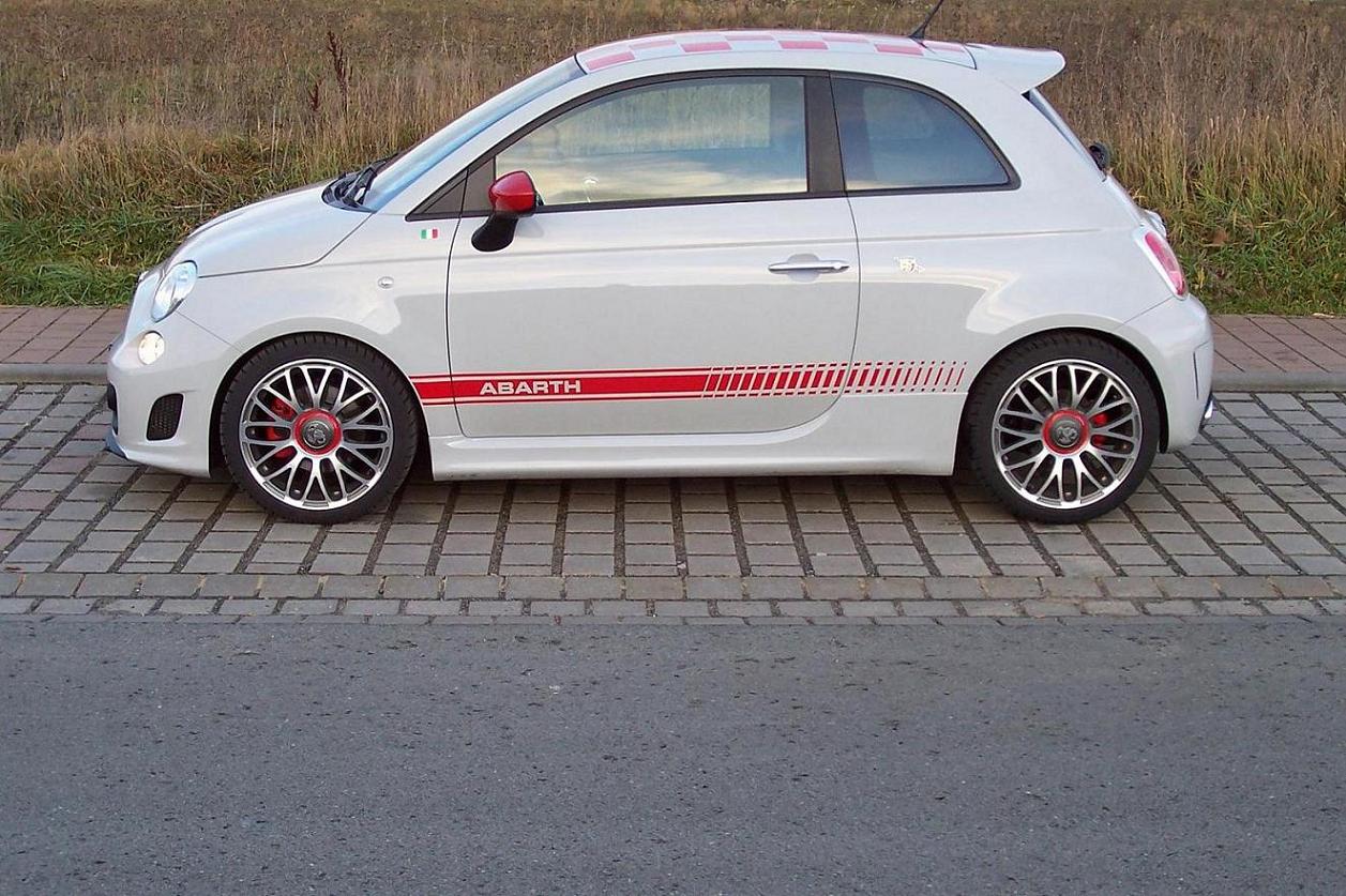

Hallo, hier ein Paar Infos für alle die Ihren kleinen etwas fetter aussehen lassen wollen. Habe heute meine ersten Umbauten am kleinen grauen vom Tüv absegnen lassen. Habe an der Vorderachse 15 mm Distanzscheiben und an der Hinterachse 20 mm verbaut, dazu den H&R Federsatz mit einer Tieferlegung von 20mm/Vorderachse und 35 mm/Hinterachse. Es gab keinerlei Probleme oder Diskusionen auch ohne irgendwelche Kanten zu bördeln oder Kunststoffteile umzuformen. Hat echt mal wieder Spaß gemacht. Hier noch ein Paar erste Schnappschüsse. In Natura siehts`aus als wolle der kleine die Radkästen sprengen.

hey schaut ja schick aus! gefällt mir!!

Klasse

sieht echt hammer aus!! und was KOSTA?????

Zum Komfort: etwas schlechter als Serie aber nicht steinhart. Habe noch einen 1,4 Lounge mit Eibach Pro-Kit 40mm Tieferlegung und 16 Zoll 195/45 der deutlich härter ist. Das Einlenkverhalten ist der Hammer! Die Seitenneigung ist so gut wie weg, Die Kurvengeschwindigkeiten sind schon mit Winterreifen beängstigend hoch. Schaun mer mal was mit Sommerreifen geht. Die gewonnene Fahrdynamik überwiegt bei weitem die Komforteinbußen. -

sieht sauber aus!

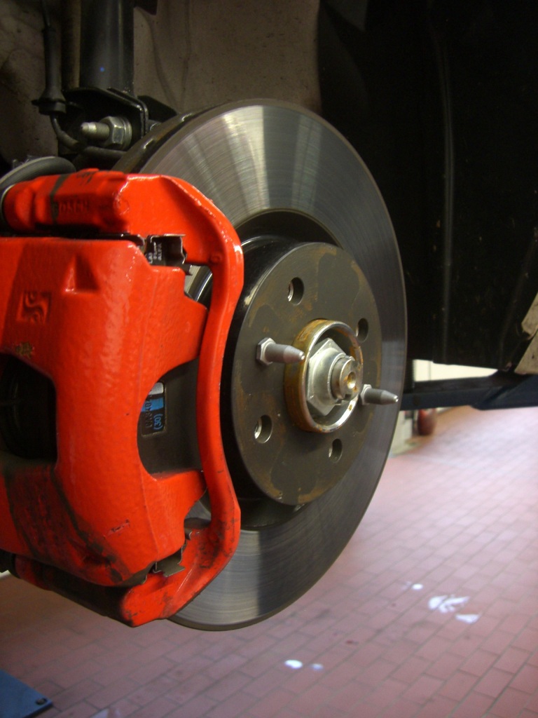

Der Federwechsel ist für einen gelernten Mechaniker eine Sache von max 2 Stunden wenn man jede Schraube streichelt. Die hinteren Federn sind wie vermutet nur eine Schraube vom Stoßdämpfer, vorne auch nicht viel mehr. Zwei Schrauben fürs Federbein eine für die Koppelstange vom Stabbi das wars. Was wichtig ist- bei den 15 mm Distanzscheiben müssen die mitgelieferten längeren Radschrauben um ca. 10mm gekürzt werden wenn diese an der Vorderachse verbaut sind! Geht alles auch ohne Hebe-Bühne wunderbar.

@ Cooper S: Warum müssen die mitgelieferten Radschrauben gekürzt werden??! Spurverbreiterungen von egal welcher Länge benötigen immer auch Radbolzen um diese Verbreiterung addierte Länge, ist doch logisch!!
Eine Radschraube muß mindestens 5,5 Umdrehungen ins Gewinde der Radnabe gedreht werden können..
Oder san die mitgelieferten zu lang??! (Dann war's aber auch höchstens ein Packfehler :))
Hallo, erstmal sieht riiiiiiiiichtig geil aus dein Abarth. Ich werde mir jetzt auch die Federn holen. Noch ne kurze Frage, hast du vorher/nachher an der Vorderachste mal gemessen weiviel tiefer er tatsächlich gekommen ist? Würde mich echt mal int.? Wollte mir erst das Gewindefahrwerk holen, sieht aber super aus mit den HR Federn. Vielleicht wäre ein Bild von der kpl. Seitenansicht noch mal super...! Danke im voraus und noch mal herzlichen Glückwunsch zum schönen Umbau
Hallo Mr. Henry. Die mitgelieferten längeren Radschrauben der 15mm Novitec by Eibach Spurverbreiterungen sind an der Vorderachse 10 mm zu lang. Wenn man diese nicht kürzt drehen sich die Räder nicht mehr da die Radschrauben innen am Radträger streifen. Für die Hinterachse passt alles wunderbar ist aber auch das DR System mit an der Radnabe verschraubten Verbreiterungen bei denen die orginal Radschrauben weiterverwendet werden. Qualitativ sind beide Systeme hochwertig und gut verarbeitet.
Hallo Abarthmike, an der Vorderachse ist die Tieferlegung ca 25-30 mm an der Hinterachse ca 40 mm also mehr als H&R angiebt. Die Federn haben sich noch mal brutal gesetzt. Ich werde sehr warscheinlich die Endanschläge noch einen Tick kürzen da momentan schon bei geradeausfahrt und Bodenwellen vor allem die Vorderachse auf Block geht. Erst mal schauen ob die Stoßdämpfer noch 10 mm Einferderweg hergeben. Eventuell muss ich dann die 15er gegen 10er Distantzscheiben tauschen da sonst die Räder vorne streifen könnten. Werde nach den Feiertagen berichten. Bilder folgen.

Cooper S: sagmal, bei den federn heist es ja die tieferlegung beträgt an der VA 20mm und an der HA 35. ich denke mal diese werte beziehen sich auf den serien fiat500, nicht auf unsere abarth's, oder doch?? hat der normale 500erter denn auch schon eine Keilform, oder warum wird hinten mehr tieferlegung angegeben? im bezug auf den abarth währe es ja klar.
wie ist es denn jetzt mit deinem? der liegt jetzt hinten aber nicht tiefer, als vorne, oder??? das währe ja wiederum scheisse.
Währe nett, wenn du mal messen könntest, wie viel Abstand nun noch (von der seite betrachtet) zwichen Gummi und Kotflügel, sowohl vorne als auch hinten ist und es mal postest.
