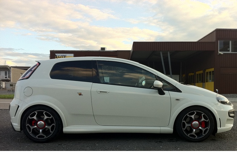

    Hast du ein Foto von deiner Variante, also Bilstein mit Novitec Federn und
    findest du sie noch Alltagstauglich?
    Mein Abarth Punto Evo: K&N57s / G-TECH 560 RS Kit / Esseesse Ansaugstutzen / Assetto Koni / ICW 8x18 White 205-40-R18 / Defi-Gauges Ladedruck & Öl-Temp / Powerflex Gelb / Carbon hier Carbon da
  • Für das Geld kannst du dir auch gleich ein Bilstein B14 Gewinde zulegen.
    Hab ich auch drin und alltagstauglich ist es auf jeden Fall.
    Und du hast den Vorteil, daß du die Höhe selbst wählen kannst.
    Hier ein Bild von meinem Evo mit Bilstein B14...

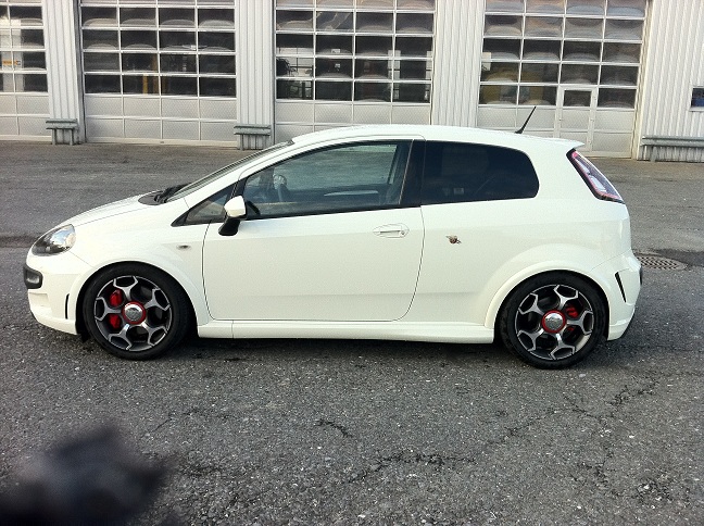

  • hey Leute hab mir gestern H&R Federn einbauen lassen VA und HA jeweils 35mm
    effektiv ist es an der VA aber nur 1 cm und an der HA 3 cm
    sieht ganz gut aus wobei ich es doch noch gern tiefer hätte
    gruß Max

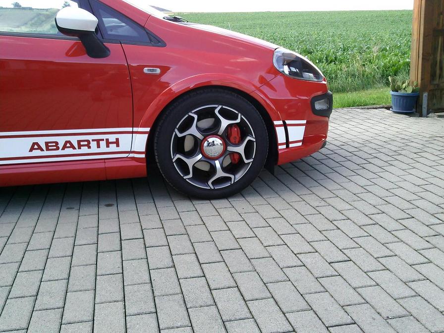

  • Hat den noch niemand die Federn von G-Tech verbaut??? Wie tief wird er den mit den Federn? sollen ja 30 mm sein?
