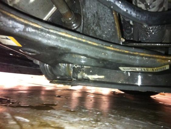

    heute als ich mein GP parkiert habe,liess ich die lenkung ganz eingeschlagen.Als ich zurück wollte, habe ich etwas "entdeckt" und fand es ein bisschen komisch..
    hiier 3 bilder
    ich habe etwa 5 - 7 cm bodenfreiheit und finde es recht komisch..gleichzeitg ist die stange die unter dem getriebe ist, so wie verbogen..auf der beifahrerseite ist es weiter oben und auf der fahrerseite ist es weiter unten...
    kann mir jemand aufgrund dieser 3 fotos sagen ob etwas nicht stimmt?
    oder hat jemand eine ahnung was es sein könnte?
    lg

  • Meinst Du die Stange, die ich rot eingefärbt habe?
    Wenn ja, dann folgendes:
    Ist bei mir schon vor langem rausgeflogen, weil so ein labberiges Teil einfach keine versteifende Wirkung haben kann.
    Hab das Teil hier liegen und könnte es von Hand nen Paar Mal falten.
    Ein Bekannter und ich haben schon vermutet, dass das Teil nur dazu dient, die Auspuffanlage zu fangen, falls diese mal abreißt.
    Mir schleierhaft, wozu das sonst sein soll.

    ja indirekt... ich meine das da... (siehe bild)
    und sorry.. wusste nicht wie ich es beschreiben sollte.. hoffe es wird nicht gelöscht.
    jaaaap... ist tiefergelegt... aber sieht komisch aus nicht?

  • Ich seh da nix :?:
    Bist Du mal aufgesessen?
    Sieht normal aus...

    Lenk mal gerade und fahr ein paar Meter. Dann sollten sich etwaige Verwindungen gelöst haben. Dann nochmal schauen!

    Die Strebe in der Mitte gibt es bei Forge aus Alu oder Edelstahl um 80-100€
    Ich finde ihn etwas zu tied weil die Antriebswelle nach oben zeigt.
    Wegen der Achsbrücke würd ich mir keinen Kopf machen aber ich würd sie mal mit Korrosionsschutzfett einsprühen.

  • Domuno.. Die Strebe interessiert mich eigentlich gar nicht... also ich denke nicht das die Strebe das problem ist.
    Wie müsste denn die Antriebswelle sein?
