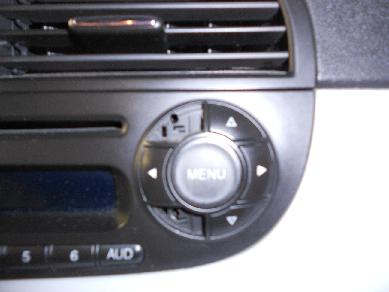

Kann mir von euch jemand helfen und sagen wie ich das originale Radio im 500 ausbauen kann.
Danke gruss
Vince

Hallo, mit den guten alten Blaupunkt Klammern. Du musst nur einmal links und rechts jeweils die beiden Blindkäppchen mit nem kleinen Schraubendreher raushebeln und die Klammern wie bei jedem anderen Radio in die vohandenen Löcher einstecken und fertig.
