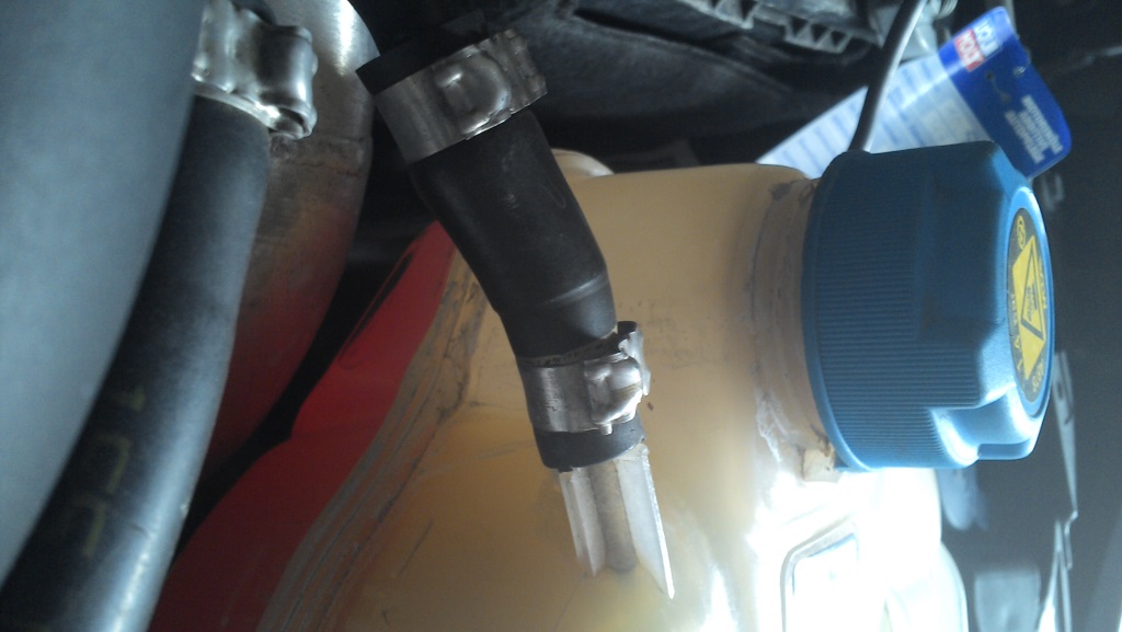

Zudem ist mein Behälter auf der einen Seite leicht getrübt/ schwarz. (kann ja später Fotos machen)

Von Aussen verbrannt.

Bilder kommen noch.

Bilder, nicht wirklich gut aber geht nicht anders!
Auf dem Bild siehts schon so aus als ob das Hitzeschutzblech oder was auch immer das ist sehr nah am Kühlwasserbehälter sitzt. Ist das Hitzeschutzblech auch ein Eigenbau?
Sieht eher nach nem Alu-Rohr zur Ansaugbrücke aus. Aber das dürfte gar nicht so heiss werden :-/
