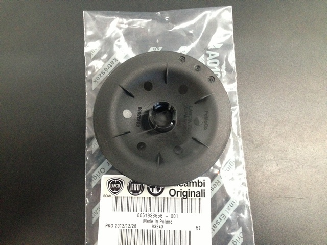

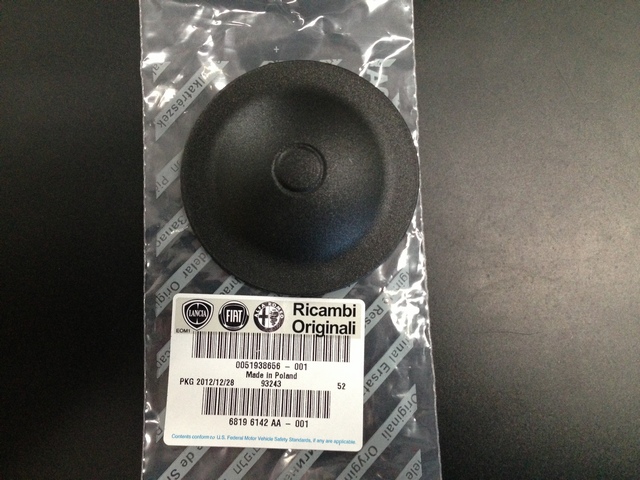

Domlagerabdeckung für den A500 u. evtl. Punto - Es sind noch welche übrig!!!

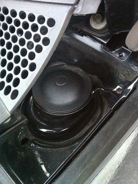

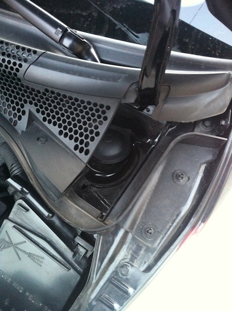

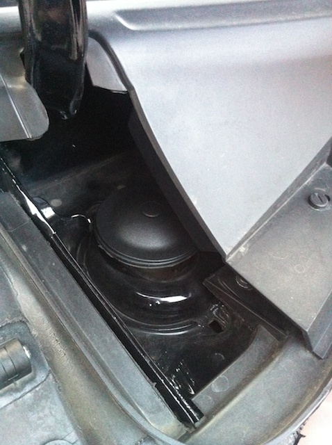

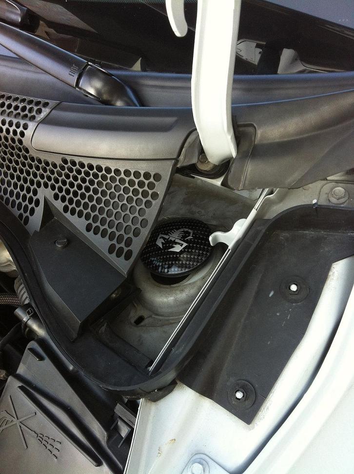

  • Gibt es Bilder, wo die Gummiabdeckung verbaut ist?
  • Bitte sehr!
    lg aus Wien
    Copykill2012
      (138,29 kB, 519 Mal heruntergeladen, zuletzt: )
      (119,89 kB, 392 Mal heruntergeladen, zuletzt: )
      (125,62 kB, 391 Mal heruntergeladen, zuletzt: )
      (107,85 kB, 434 Mal heruntergeladen, zuletzt: )
      (115,97 kB, 427 Mal heruntergeladen, zuletzt: )
  • Hast du sie auch gut fest gedrückt? Hab auch am anfang die Abdeckungen nur draufgesteckt und mich gefragt was da abdecken soll. Da war ein Spalt, was soll das? Dann hab ich fest drauf gedrückt und mit einem "Klack" rastete die Abdeckung bündig ein.
    lg aus Wien
    Copykill2012
  • Muß auch mal nachschauen, meine sind auch nicht ganz bündig - A 500. Evtl. liegt´s am Bilstein, vielleicht steht dort das Schraubengewinde weiter oben ??
    Ist mir aber erst nach den Fotos Copykill aufgefallen.

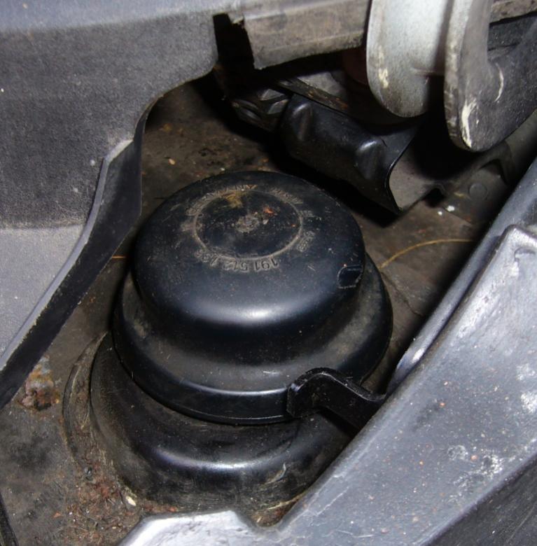

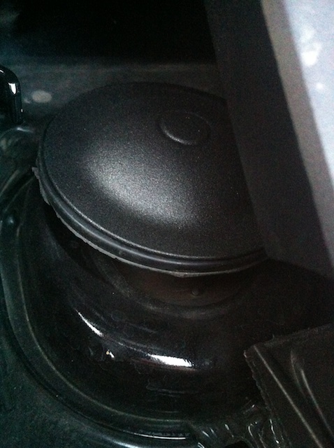

  • Hey eben im Ford Ka Forum eine weitere Optimierung entdeckt.
    Der Vorteil , diese Kappe umschliesst komplett das Domlager und sitzt fester und meiner Meinung nach besser.
    Die VW- Ersatzteilnummer wäre 191512135.
    Kosten ca. 5€ beim Freundlichen.
    Was meint ihr ?
