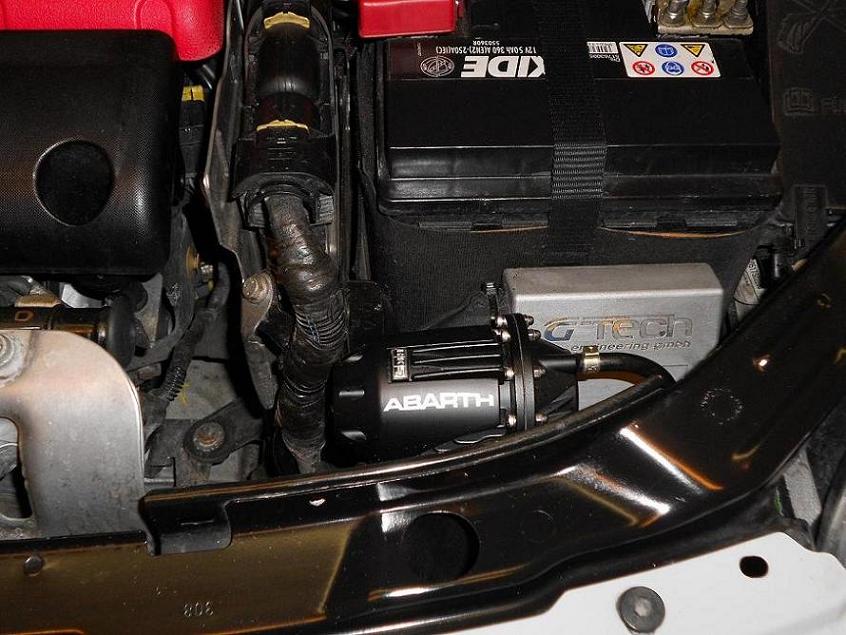

  • So jungs, ich habs dran ;-) mein Kumpel hat mir noch nen schönen schlauch besorgt, jetzt hängt es überm servo-behälter. muss bloß mal noch schauen, da ich das noch nen bissel befestige. So schwingt es doch noch sehr.
    Ansonsten bin ich eigentlich recht zufrieden, und wenn die befestigungen fertig sind, siehts fast aus wie original. Allerdings werd ich glaub ich uahc ned immer fahren, wenn man einmal weiß wie, ich der umbau ja schnell gemacht. hab auch den filter mit verbaut, hat mir irgendwie das gefühl von mehr sicherheit gegeben^^
    läuft 1A, hält schön oben rum den druck, nen bissel besser, und der sound ;-) ich war schonwieder das gesprächsthema, auf der lokalen tuner-meile^^
    btw, gestern ne Allgemeine gehabt, und der Bulle fragt mich erstmal " was issen Abarth?" hab ich ihn das erstmal erklärt^^. festzt schon irgendwie, wenn es nur gefühlte 5 abarths in Sachsen-Anhalt gibt^^
    Nochmal danke für die tolle Hilfe an euch beide, Ihr seid Spitze!!
  • Hey Leute ich war in Österreich Boarden und habe nicht ins Forum geschaut... Ich hatte das BOV falsch verbaut... Werde die Tage nochmal alles richtig machen... Habe vor mit Alurohren das Ventil weiter hinter die Stoßstange zu versetzen, damit es nicht so offensichtlich im Motorraum hängt.. Kann dann theoretisch auch ein how to schreiben..
