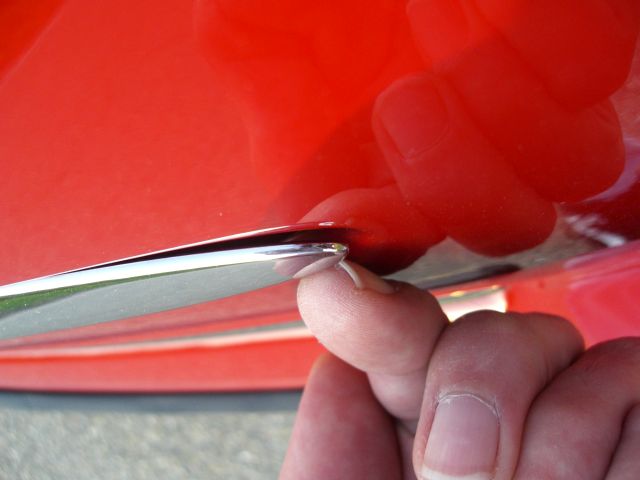

    Zierleiste vorne links neben Emblem lose.

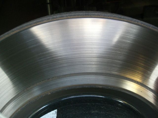

    Bremsscheiben vorne haben Riefen.
    Nicht in den Bremsscheiben sondern auf den Scheiben.
    Heißt der Bremsbelag hat Hohlräume.
    Seitenschweller rechts löst sich vorne.

    Zierleiste + Seitenschweller geklebt.
    Bremsbeläge hatten Fremdkörper

  • erläutere bitte das mit den bremsbelägen nochmal. Kannst du evtl bilder davon machen? Glaube bei mir ist es ähnlich!?

    ein Bild von der Bremsscheibe vorne rechts siehst du oben auf dieser Seite.
    Bilder von den Bremsbelegen habe ich nicht. War ja in der Werkstatt.
    Auf den Bremsscheiben sind ein oder mehrere Rostkränze. (siehe Bild mit einen)
    Das heißt der Bremsbelag muss hol an dieser Stelle sein.
    Mir hat man das so erklärt.
    Ein Fremdkörper hat sich in den Bremsbelag gedrückt und ist wieder verschwunden.

    Bei der Beseitigung der Beanstandung der Zierleiste vorne links sind jetzt Kratzer im Lack und die Reparaturspuren wurden auch nicht beseitigt.
    Der Schweller vorne rechts ist nur Laienhaft geklebt worden. (Man kann einen Schlüsselbart zwischen Karosse und Schweller stecken.)
