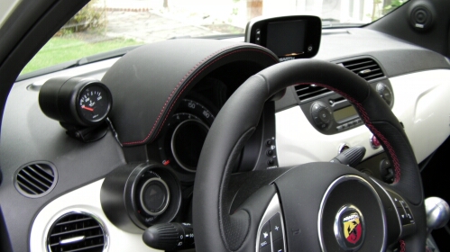

  • Grüss euch!
    Wieder ein paar Fotos:
    Anbei meine eingebaute Öltemperaturanzeige von VDO. Das Kabel muss ich noch etwas verkleiden - sieht noch nicht optimal aus. Aber es passt zu den Amaturen! Wenn es perfekt ist, lege ich noch ein paar Fotos nach! Falls diesbezüglich Fragen kommen sollten, ich habe es nicht selbst eingebaut! Der Temperatursensor ist bei der Ablassschraube. Wenn es kalt ist - die Außentemperatur, dann geht während der Fahrt die Anzeige nicht über 50 Grad hinaus. Die Ölwanne dürfte gut gekühlt sein vom Fahrtwind....Sollte aber in der warmen Jahreszeit den gewünschten Effekt haben, mal sehen.
    lg
      (112,16 kB, 867 Mal heruntergeladen, zuletzt: )
      (65,59 kB, 779 Mal heruntergeladen, zuletzt: )

  • hallo
    da stimmt wohl einiges nicht!
    überleg mal 50 grad, dann wäre er ja immer kalt
    sollte schon auf 90 grad kommen erst dann fühlt er sich wohl
    sollte er top gemacht sein geht er vielleicht auch bei scharfer gangart
    nicht allzuweit drüber, meine erfahrung sagt mir aber das dann eher 130 grad
    anstehen ist aber egal bei unserem öl sowieso.
    die 7bar öldruck von denen oben die rede war ist sehr überzogen bei 5 ist ende
    reicht auch.
    gruß alex
    glauben heißt nichts wissen!
  • Ist mir auch klar, wenn ich stehe und es gibt keinen kühlen Fahrtwind, dann geht die Temp. auf 90 Grad rauf. Schuld daran seih der Fühler der bei der Ölablassschraube plaziert ist und der direkt dem Fahrtwind ausgesetzt ist. Im Sommer soll es passen laut Werkstatt. Jedenfalls kann ich im Winter die Anzeige im Fahrbetrieb vergessen....Eine Lösung des Messproblems gibt es im Moment nicht laut KFZ-Mechaniker....Hast du eine?
    danke lg

  • Servus Jochen,
    Mir wurde eine Öltemperaturanzeige von VDO eingebaut. Der Temperatursensor ist bei der Ablassschraube. Wenn die Außentemperatur so wie jetzt im Oktober 10 Grad und weniger hat, dann geht während der Fahrt die Anzeige nicht über 50 Grad hinaus. Die Ölwanne wird an der Ölablassschraube vom Fahrtwind direkt erwischt laut Werkstatt. Es gibt im Moment keine bessere Lösung laut KFZ-Meister. In der warmen Jahreszeit soll die Anzeige richtige Werte liefern....Wie hast du das gelöst, werden bei dir die richtigen Temp.-Werte angezeigt? Bei mir hat es so eigentlich keinen Nutzen - die Anzeige stimmt nur, wenn ich stehe, da geht die Temp. auf 80 Grad rauf.
    lg Nik
  • doch gibt eine viel bessere.
    mein sensor sitz neben dem originalen öldruckgeber in der nähe vom ölfilter
    hab zur ein gpa aber sollte das selbe sein.
    und zwar sind dort zwei innbusschrauben, das gewinde ist m18x1,5 glaube ich.
    ist somit keinen temperaturschwankungen ausgesetzt und relativ einfache montage dort. gibt fertige adapter zukaufen von m18x1,5 auf 1/8"
    aber wenn der motor gescheid gemacht ist bzw, original geht die temp. bei unseren motor niemals über 100°C noch nicht mal auf dem ring.

  • Hy
    also wenn das vernünftige geber sind kann ich mir nicht vorstellen,daß der fahrtwind die messung so beeinflußt.
    bei meinen alten abarts sitzen die geber seitlich in der ölwanne und somit
    direkt im fahrtwind und 90 grad kriegen die immer, dauert natürlich bei 0 grad länger als bei 30 grad.
    du meinst bei einer ordentlichen ringrunde steigt die temperatur nicht über 100 grad!?!
    dann kauf ich als nächstes pflanzenöl von aldi das langt dann auch
    sorry mir viel grad nichts besseres ein
    hast du eine zeit evtl. mit sektoren?
    ciao alex
    ich habe auch die Lösung mit der Ölablassschraube gewählt. Der Fahrtwind hat ganz sicher keinen Einfluss auf die angezeigten Temperaturwerte, da dieser
    1.) nicht direkt im Fahrtwind sitzt, sondern hinten an der Ölwanne und
    dann noch in der kleinen Mulde
    2.) ist der temperatursensitive Teil ja vorne in der Kappe des Gebers und damit
    in der Ölwanne, also auch kein Einfluss von Fahrtwind.
    Ich habe die gleichen Erfahrung mit den niedrigen Temperaturen wie Du. Und bevor
    Diskussionen losgehen, mir kam das auch etwas spanisch vor. Meinem Schwager, der bei Porsche in Weissach in der Motorenentwicklung arbeitet und auch im Rennsport tätig ist, ebenfalls. Wir haben deshalb Vergleichsmessungen durchgeführt mit einem geeichten Digitalthermometer, den wir über die Ölstabführung eingeführt haben, Ergebnis: Der Unterschied zwischen beiden Geräten lag bei ca. 2,5 - 3°C, also stimmen die angzeigten Temperaturen meines
    Anzeigegerätes von kleinen Toleranzen abgesehen. Das Temperaturverhalten beim
    esseesse wird wahrscheinlich wegen einer etwas höheren thermischen Belastung
    etwas anders aussehen. Die Abnahme der Öltemperatur bei Nachrüstgeräten an der
    Ölablassschraube ist
    durchaus üblich und immer noch besser als die Lösung mit dem Ölstabgeber.
    Eine Originallösung wäre natürlich am besten.
    Hast Du den Geber direkt mit den richtigen Gewindemaßen bekommen, oder hast Du
    auch einen Schraubadapter eingesetzt, wenn ja, wo hast Du den her?
    Viele Grüsse
    Jochen
