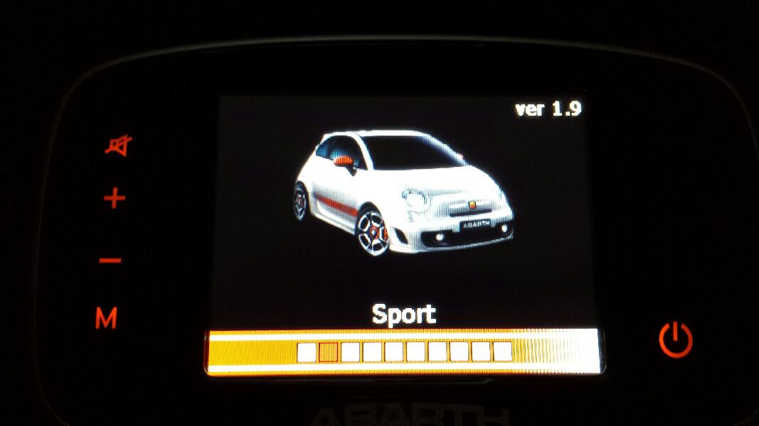

    Was ich noch festgestellt habe ist, dass wenn ich auf Sport klicke ja der Ladebildschirm mit dem 500 kommt und die Version v1.9 steht. Im Internet habe ich aber auch schon welche mit der Versionsnummer v2.2 gesehen. Was hat das alles nur zu bedeuten :(

  • Wenn das Navi richtig gekoppelt ist kommt der Punto. Bei mir kam auch der 500 als es nicht gekoppelt war

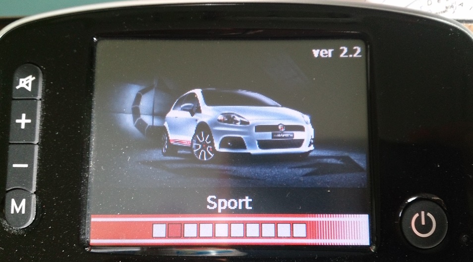

  • Hab auch Version 2.2.
    Sieht so aus:
