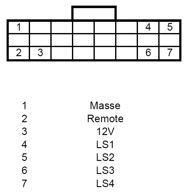

    werd am Samstag meinen Herz Woofer samt Audison Amp wieder beleben.
    Kabel legen etc.
    Hat schonmal jemand den Stecker vom Subwoofer zerlegt?
    Brauch nur das Audiosignal...
    Dürfte identisch sein mit GPA...

  • Was für ne audison ? hat sie highlevel in ?
    mfg
  • Is n älteres Modell. Typ müsste ich nachschauen.
    Als &quot;Zuleitung&quot; einfach das LS Signal, ist auch quasi die Remote Funktion.

  • Wer suchet der findet... hatte da n Foto des Substeckers mit Belegung hoch geladen.
    Lautsprecher in Reserveradmulde
    Der orig GPA Woofer hat hi-level input.
    edit:
    Achja 4 mal Speaker da doppelschwinger - Polarität musst du selbst rausfinden ist zu lang her.
      (37,45 kB, 230 Mal heruntergeladen, zuletzt: )
    Mein Abarth Grande Punto: Seriös - unseriös :-)
  • Hi &amp; Danke
    Hab was im GP Forum gefunden.
    Remote und LS, alles da
    Und läuft...
