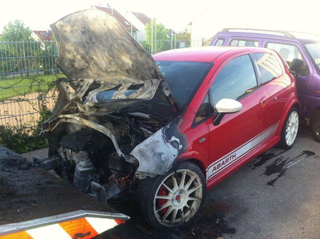

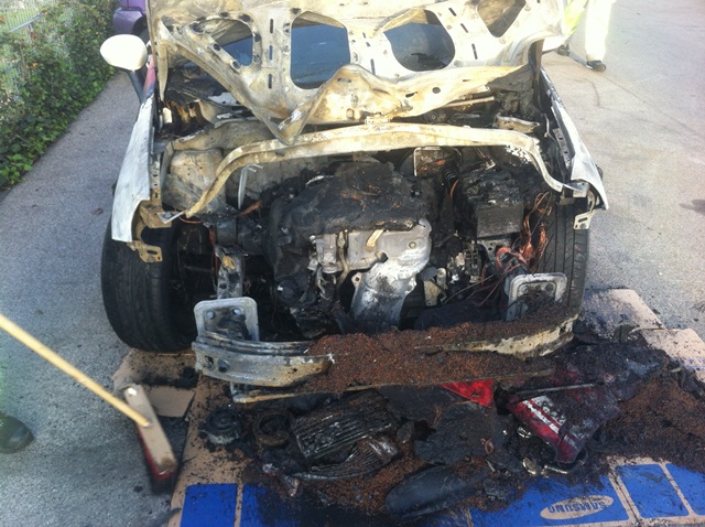

  • Hallo zusammen,
    so etwas ähnliches ist mir auch passiert, nur mit dem Unterschied, dass mir das Auto ausgebrannt ist.
    Das Auto (Punto Abarth Essesse) war gerade 2 Wochen alt und hatte rund 2000 km auf der Uhr.
    Immer schön warm gefahren und nie höher als 3500 Umdrehungen.
    Dann auf der Autobahn bei ca. 110/120 km/h weißer Rauch aus der Haube und alle Lampen an. Dann auf den Standstreifen, Motorhaube auf, Feuer!
    Fazit:
    Auto Totalschaden mit 1320 Euro Restwert
    Ursache laut Gutachter und Fiat-Techniker: 1. und 2. Zylinder zuheiß geworden.
    Die Versicherung/Fiat hat gezahlt und seit Montag hab ich wieder einen Nagelneuen vor der Tür stehen!

  • Laut Gutachter/Techniker soll es ein Montagefehler im Werk gewesen sein.

  • Brennender APE, ein grauenvolles Bild.... :(
    Hoffe sowas passiert keinem mehr von uns...

  • Ja da sehen meine Bilder besser aus.
    Ist das hert anzuschauen ohne das man tränen in den Augen bekommt.
    Tut mir Leid für dein EPA, bekommst ja dafür wieder einen neuen.
    Hoffe musst nicht lange warten.

  • Naja, hart war des schon, weil man steht da und kann nix machen. Wenn's mal brennt dann brennt's.
    Der Schaden wurde komplett über meine Versicherung übernommen. Die holt sich das Geld von Fiat wieder zurück.
    Von Fiat hab ich einen 300 Euro Wertgutschein erhalten.
    Für die Zeit als ich kein Auto hatte, hab ich vom Autohaus einen Panda kostenlos bekommen. Erst nachdem wir nachgefragt hatten!!
    Das Auto ist am 20.05.2012 abgebrannt.
    Das Autohaus hatte in der Zwischenzeit ein neues, identisches Auto bestellt, da ihnen die Farbkombination mit den weißen Felgen so gut gefallen hatte.
    Diesen Punto konnte ich dann, als er da war übernehmen.
    Hat aber trotzdem über zwei Monate gedauert bis ich das neue Auto hatte. Die Essesse-Kiste hatte eine lange Lieferzeit (wie schon beim ersten Auto).
    Bin jetzt mit dem neuen ca. 500km gefahren und jetzt sollte er durchhalten. :thumbsup:

  • Wow!!
    Da hast echt Pech und gleichzeitig Glück gehabt!!:0
    Lieber das Auto abfackeln lassen als irgendein Personenschaden!!
