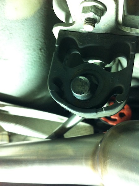

  • An alle die ihre MM Trackday ss500rr selbst montieren möchten.
    Folgende Modifikation habe ich an dem rechten Aufhängebügel gemacht, so dass die beiden Endrohre exakt den gleichen Abstand zur Aussparung im Heckdiffusor haben.
    Die Trackday hat nur 2 Aufhängebügel (die Bügel, die in die Aufhängegummis eingehängt werden).
    Die Original-Anlage vom Abarth 500 hat dagegen 3 Aufhängebügel.
    Der linke Bügel und die Bohrung im linken Gummi hat 10mm Durchmesser, passt also.
    Der rechte Bügel hat ebenfalls 10mm Durchmesser, das rechte Aufhängegummi hat aber eine 12mm Bohrung, daher wackelt der Schalldämpfer rechts.
    Daher habe ich einen passenden Kraftstoffschlauch auf den rechten Bügel geschoben.
    Jetzt wackelt der Bügel nicht mehr im Aufhängegummi und die Endrohre sitzen perfekt symmetrisch im Heckdiffusor.

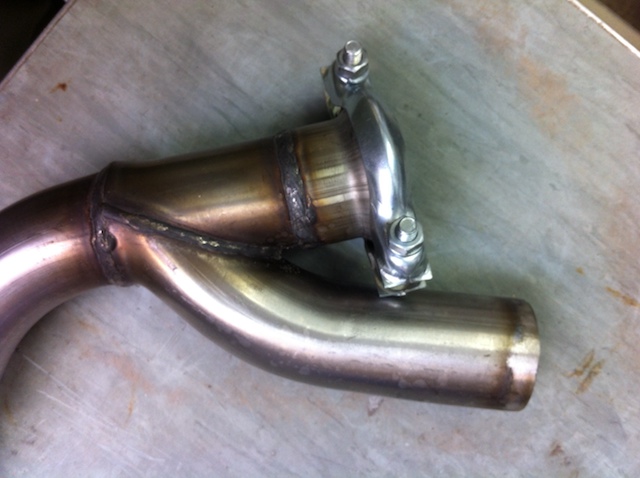

  • Bild 1 und 2: Das rechte Aufhängegummi, hier sieht man, dass der Bügel der Trackday einen kleineren Durchmesser als das Gummi hat.
    Bild 3: Hier sieht man die Einbauposition der Rohrschelle (die hintere Schelle) vom Y-Rohrstück.
    Die Schellen würden beim "Quereinbau" am Federdom und der Feder anliegen.
    Bild 4: Wenn die Schelle wie hier montiert wird, liegt diese am Federdom / Feder an.
    Bild 5: Ist die Schelle so eingebaut, kollidiert diese nicht mit dem Federdom / Feder.
    Da aber so die Schelle am anderen Rohr des Y-Stücks anliegt, ist das auch nicht ideal.
    Werde mir daher Edelstahlschellen besorgen, die nur noch 1 Befestigungsschraube haben.
    Edelstahlschellen sind sowieso Pflicht bei einer Edelstahl-Anlage.
    Hoffentlich habe ich das Thema einigermassen verständlich aufgezeigt.
    Frage an die Schrauber: Wie habt Ihr das Problem gelöst?

  • Dicken Kabelbinder um das Gummi und zuknallen, bei der viel zu weichen Aufhängung des Mittelrohres dasselbe...
    Auch eine gute Idee das mit den Kabelbindern.
    Wie hast Du das Anliegen der Befestigungsschelle am Federdom und der Feder gelöst?
    Zabaione
    Mein Abarth 500: Modelljahr 2013, Gara Weiss, weisse EsseEsse-Felgen, Distanzscheiben, Magneti Marelli SS500RR
    Zabaione
    Mitgelieferte Schellen verwenden, richtig ausrichten und die weiche Mitte härter hängen, ist ja dasselbe wie bei allen ESD am Abarth und am 500er, am Achsbogen ist es immer eng.
    Ggf. Mittelrohr etwas kürzen oder weiter einschieben.
    Wenn es zu viel schwingt singt alles.
    Deswegen stehe ich ja auch nicht auf überdimensionale 70mm Durchmesser Anlagen bei den Fahrzeugen...
