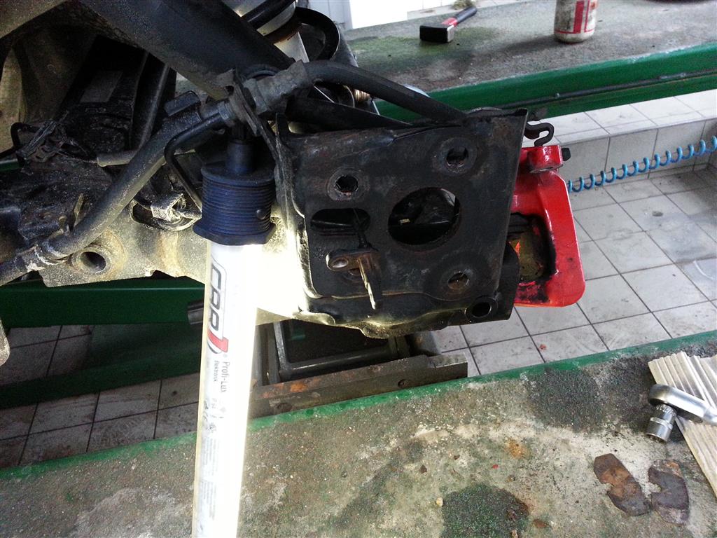

Hat jemand einen Tipp für mich, wie ich die Inbusschraube an der Hinterachse raus bekomme?
Es soll mit einem abgeschliffenen Inbusschlüssel gehen, habs versucht, die Schraube saß bombenfest... nachdem sich der Inbusschlüssel unter zuhilfenahme eines Rohres verdächtig bog, habe ich es dann nach der offiziellen FIAT-Anleitung gemacht: 4 Muttern des Achsschenkels abschrauben, ABS-Sensor ausbauen, komplette Einheit auf die Werkbank und dort mit Inbusnuss und Schlagschrauber die störrischen Schrauben gelöst...
Eine Riesenölerei, Aussensechskantschrauben wie vorne wären da deutlich besser gewesen ![]()
@joergy Vielen Dank!
Also ich kam an die obere Inbusschraube auch nicht mit einem abgeschliffenen Inbusschlüssel hin. Ich hab dann die 4 Muttern des Achsschenkels gelöst (nicht ganz), so kommt man besser an die Inbusschraube hin. Die Schrauben saßen auch bei mir bombenfest.
Mit was habt Ihr die Schrauben am Achsschenkel gelöst. Reicht da ne Ratsche oder braucht man einen Schlagschrauber? Und muss die Feder raus, oder kommt man an alle 4 Schrauben ran?
Die Feder kann sitzen bleiben, man kommt aber nicht senkrecht auf alle Muttern... ich habs mit Schlagschrauber und Gelenkaufsatz gemacht
Ratschenschlüssel und evtl. ein Rohr als Verlängerung sollte aber auch klappen, so bombenfest saßen die Muttern nicht ![]()
