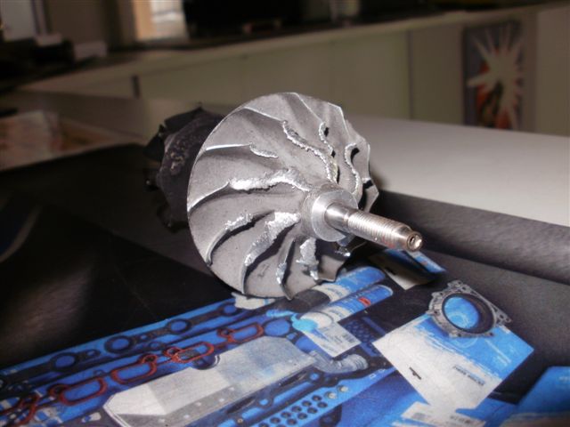

    habe leider heute feststellen müssen, das mein lader hinüber ist. (Schaufelräger haben einen extremen Grat und schleifen irgend wo) Ist auf jedenfall deutlich zu erkennen.

  • habe gerade alles weggebaut und die schaufeln angeschaut, sie sehen furchtbar aus.
    Man erkennt das die angefressen sind und einen Grat. Also es schleift irgend wo.
    Volle Leistung bringt er auch nicht mehr wirklich.
    Pfeifendes Geräusch war auch zu hören. Jetzt steht er in der Garage.
  • Wenn das Verdichterrad sichtbare Schäden aufweist lohnt eine Instandsetzung meist nicht, da das Verdichtergehäuse dann auch beschädigt ist. Zunächst müsste aber die Ursache geklärt und behoben werden: Fremdkörpereintritt oder Ölmangel? In beiden Fällen wird das Lager zerstört, beim Fremdkörpereintritt durch die entstehende Unwucht, beim Ölmangel durch eben diesen...
    Wichtig bei diesen Schäden ist immer das "Davor" und "Dahinter", warum ist der Schaden entstanden und was könnte noch beschädigt sein. Die Reste des Verdichterrades und ggf. der Fremdkörper könnten weiter in den Ladeluftkühler oder sogar in den Brennraum gewandert sein und dort weiteren Schaden anrichten.
    Also: o.g. Punkte beachten und OE- oder G-Tech Turbo montieren lassen :thumbup:
    Hier ein Bild vom VAG 1.8T mit Fremdkörpereintritt:

  • Auf Deinem Bild kann ich es leider nicht erkennen: sitzt die Mutter noch auf der Welle, oder hat diese das Rad zerstört?

  • Die Frage ist wo ist die Mutter jetzt ich schätze im LLK.
