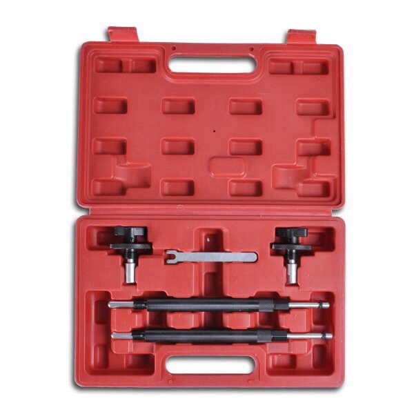

    mal eine Frage zum Zahnriemen wechsel,
    habe mir das Werkzeug gekauft.
    Im Werkzeug Koffer ist ein fixierwerkzeug für die einlassnockenwelle,
    Kolbenausrichtungwerkzeug und spannwerkzeug ,
    Habe in der Einleitung was im Forum steht, ist die Rede von einem nockenwellenrad fixierwerkzeug?
      (61 kB, 3.926 Mal heruntergeladen, zuletzt: )
    Mein Abarth Grande Punto: G-TECH ,LOWTECH 40mm,18ZOLL
  • Das sind die zwei rändel Schrauben im Koffer , damit blockierst du die nockenwellen ( gleichzeitig das antriebsrad) . Es reicht wenn du die Nockenwelle auf der Seite der einspritzdüsen blockierst . Auf der anderen Seite ( abgaskrümmer) kommst eh nicht dran . Falls du weitere fragen hast schicke ich dir gerne per pn meine Handy Nummer . Gruß Norbert

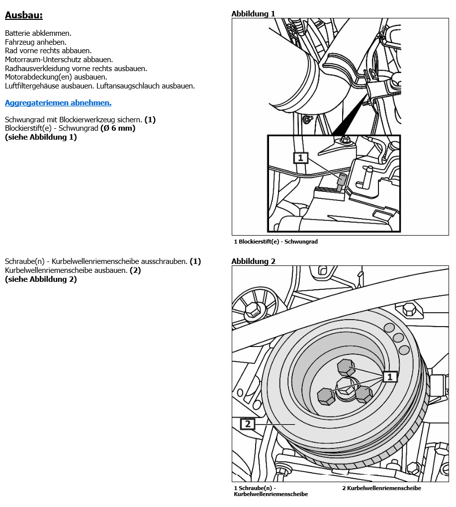

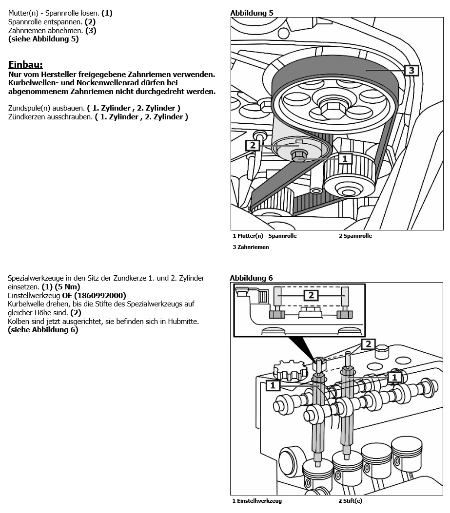

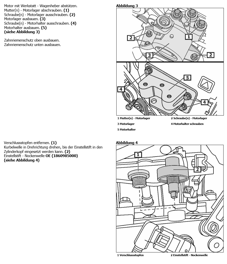

  • Da ich meinen Punto gerade umbaue bekam ich auch eine Anleitung in die Hände :)
      (239,38 kB, 8.965 Mal heruntergeladen, zuletzt: )
      (225,02 kB, 11.628 Mal heruntergeladen, zuletzt: )
      (244,28 kB, 15.847 Mal heruntergeladen, zuletzt: )
      (237,63 kB, 20.505 Mal heruntergeladen, zuletzt: )
      (241,31 kB, 21.943 Mal heruntergeladen, zuletzt: )
    Mein Auto: Punto T-Jet mit extras :)

    Wenn ich das Kurbelwellenrad mit dem 6mm Bohrer fixiere stehen die Kolben doch auf OT. Wieso brauch ich dann noch das Kolbenausrichtwerkzeug für die Zündkerzenlöcher?
