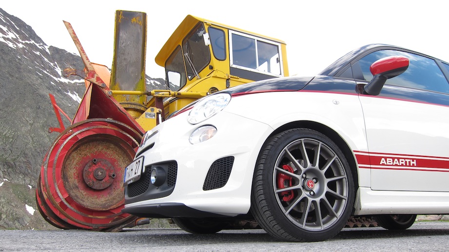

    Unten ein Bild meiner süßen Asphaltfräse - neben einer Schneefräse (am Timmelsjoch)
      (172,35 kB, 323 Mal heruntergeladen, zuletzt: )
