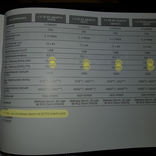

Du solltest laut meiner Anleitung auf jeden Fall mind. 98er tanken habe ich gerade gelesen. Genau wie der Turismo, Compe und höher.
Beim Pista steht tatsächlich, dass er für die volle Leistung, etc. keinen 98er+ benötigen würde, (vielleicht wegen dem kleinen Turbo oder einer anderen Verdichtung
)aber ich denke, dass
ein "besserer" Sprit auf jeden Fall nicht verkehrt sein sollte. Wie in der Anleitung zu sehen, haben alle größeren ab Pista die **** für max. Leistung mit 98er.
Auch wenn ich leider die Meinungen aus einem anderen Thread bestätigen kann, dass damit wohl auch das Auspuffknallen zum Zufall wird, bzw. gar nicht mehr auftritt. ![]()
Hab die Seiten aus meiner Anleitung mal fotografiert.
