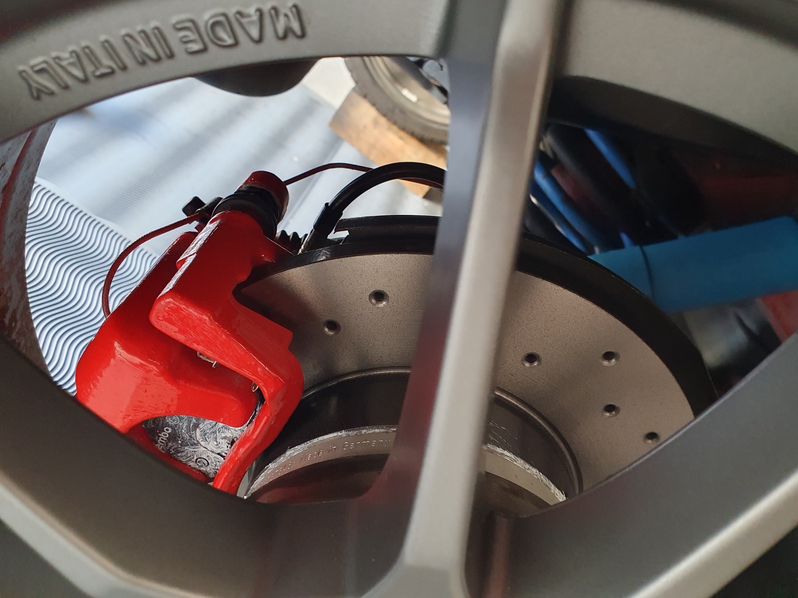

Hallo, ich habe das Performance rot genommen. Habe die ganzen Sättel angemalt. Glaube die Farbe war zu vorne etwas zu hell, war mir dann aber egal.

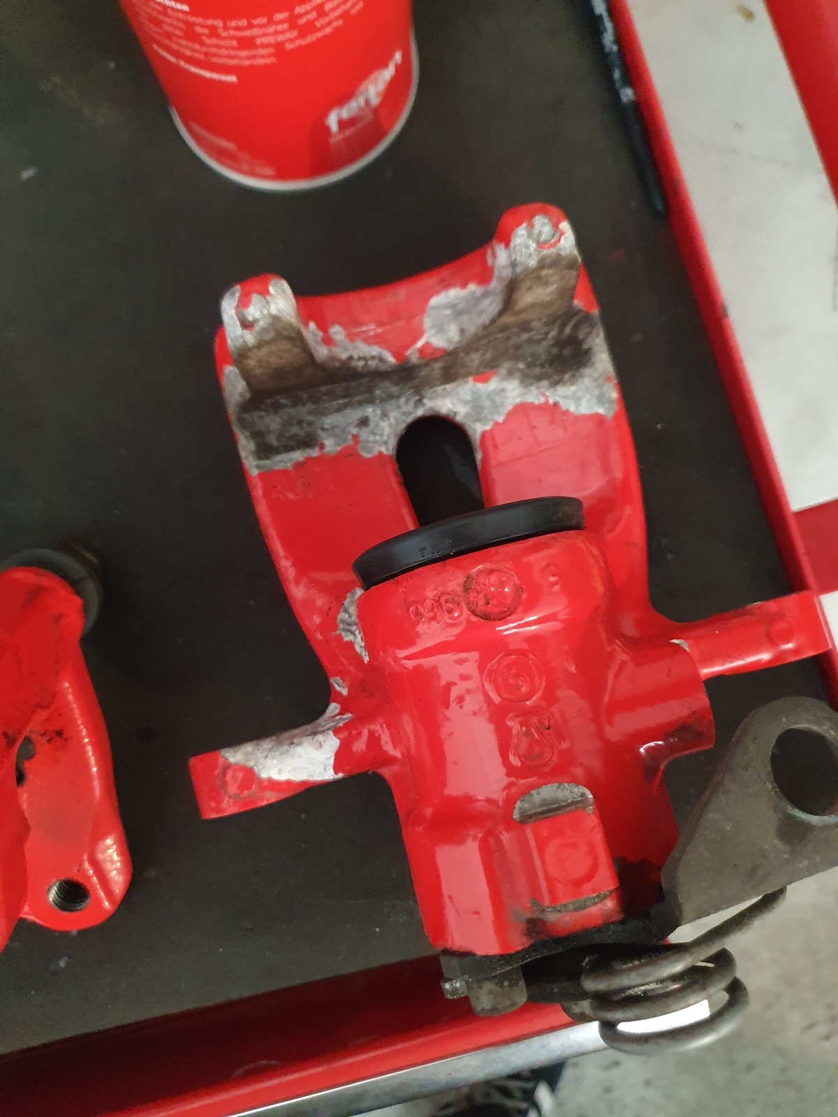

Hallo, ich habe unsere Hinterachse ausgebaut und neu beschichtet. Habe dann beschlossen die Bremsen auch gleich neu zu machen. Dabei habe ich festgestellt, das ich die Bremssättel mit Halter auch gleich neu beschichten sollte. Habe alles schön nach rechts und links in der Garage liegen gehabt. Habe dann alles eingepackt zum reinigen und Beschichten. Habe dann die Führungsbolzen gezogen und musste feststellen das es zwei verschiedene sind.
Kann mir einer sagen welcher Bolzen oben montiert werden muss und welcher unten?
