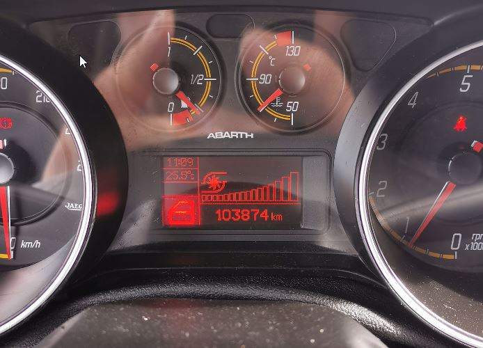

Hallo zusammen,
ich habe die Tage die Multiecuscan gekauft und heute an meinem Evo getestet.
Komme super klar damit.Beim auslesen des Motorsteuergerät, bei den Tatsächlichen gelaufenen KM, ist der Unterschied sehr groß.
LT Steuergerät sind es 95460 km ( 3% können abweichen )
LT Tacho sind es: 103874 km.Das wären knapp 9%.
Kann Fiat / Abarth das denn anpassen?
Ich kontaktiere den Vorbesitzer, ob der mal das Tacho hat tauschen lassen. -
