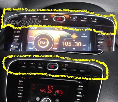

der stecker von blue and me der vom lenkrad kommt wird (wie dort beschrieben) ganz normal hinten reingesteckt wie bei einem normalen radio + strom,lautsprecher + antenne fertig
abarth evo und evo normal ist egal........
das nav wird ohne leiste geliefert du must die warscheinlich einfach dort dann wieder rein klipsen oder es ist sogar getrennt und du must garnichts machen ist auf jeden fall kein problem

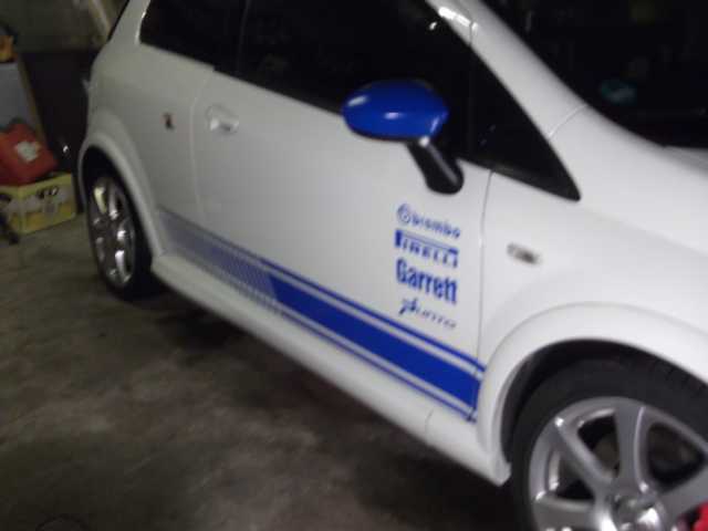

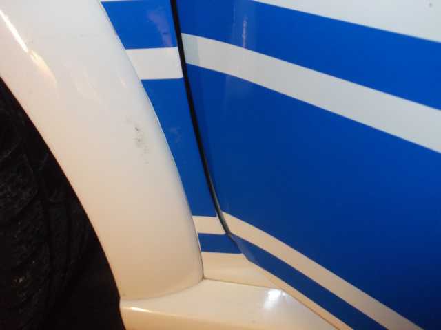

so die spiegel und aufkleber sind an ort und stelle bis auf den "abarth" schriftzug und das stück an der front unten
der rest wird morgen fertig gemacht
ist easy
bilder bei tag folgen noch ![]()
ja sieht gut aus wa
das beste ist das es genau original maße hat
werd auf jedn fall bilder nei hängen
