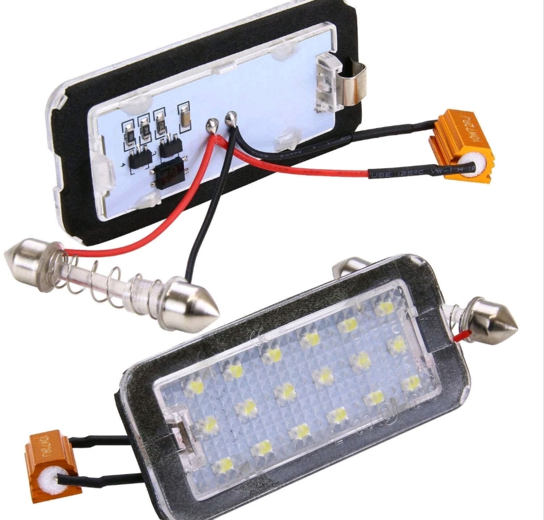

  • Servus,
    nachdem ich vor 2 Jahren direkt nach dem Kauf die normalen C5W Birnen der Kennzeichenbeleuchtung gegen blaue C5W Birnen von Ledperf getauscht habe,ist nun die linke Birne defekt gewesen.Wobei sich auch schon im Laufe der Zeit das "weiße" Licht in gelb/lila verändert hat.Beim Austausch hab ich nun gemerkt das die defekte linke Birne weitaus wärmer geworden ist als die rechte (Siehe Foto).Auch ein Update auf Leds (siehe Foto) funktioniert nicht,da immer eine Seite nicht leuchtet,egal wie rum ich tausche,einmal links einmal rechts.Hab schon zwei Sets ausprobiert.Es muss am Fahrzeug selbst liegen.Normale Birnen funktionieren einwandfrei.Auch beide Birnenhalterung bzw. der Kunststoff oben und unten ist ein wenig braun bzw. deformiert,wobei bis jetzt nur normale C5W Birnen verbaut waren.Jemand ne Idee?
    Grüße MP
  • Das ist nur eine Frage der Anpassung, war bei mir genauso, nachdem ich die LEDs eingebaut habe. Es ging immer die Fehlermeldung an, oder einer von den beiden hat nicht funktioniert. Man muss sie ganz vorsichtig eindrücken, dann geht es auch. Ich habe bestimmte 5 Versuche gebracht um das in Ordnung zu bringen.
    Mein Abarth 595: Immer noch Turismo mit 165 PS, Forge Ansaugschlauch,Sila Turbo Blanchett, Bonalume geschlossen, große Brembo Bremsanlage in Gelb , DNA Querstrebe im Kofferraum, Türen gedämmt, Türverkleidung mit Alcantara bezogen, NAP Abgasanlage ab Kat 70 mm durchgehend.
  • Ah,OK,Danke für den Tip.Hab jetzt zwei von den Sets daheim liegen,da ich erst dachte es liegt am Set selber oder an der Original Verkabelung.Bin jetzt vor lauter Verzweiflung wieder auf die blauen Birnchen umgestiegen bin.War ja noch Garantie drauf.Werds wieder mal ausprobieren mit den LEDs.
    Grüße MP
    Mein Abarth 595C: 595C Competizione im Originalzustand mit 179PS in Pistagrau und roter Lederausstattung von 04/2016.Einer der letzten Serie 3.
