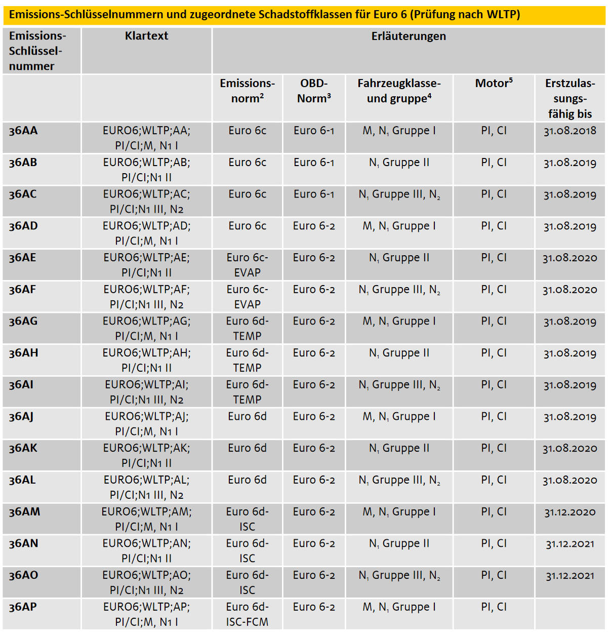

    .. aber höhere Abgasgrenzwerte die anscheinend vorherige Zulassungen bei bereits zugelasseneN Anlagen "obsolet" machen ... ?(
    Würde sich natürlich mit Aussagen von Acra, FCM u. div. Händlern nach wie vor decken ...
    Warscheinlich berührt es die meisten Besitzer u. Dich gar nicht, da Ihr noch Modelle von 2020 oder älter fahrt ..
    Für Neubesitzer ist diese Infos im Thread sicher "interessanter" zumal z.B. Dein Fahrzeug mit der Abgasnorm "DG" nur bis zum 31.12.2020 als Neufahrzeug zulassungsfähig war !
    Aktuelle Modelle 2021 werden nur noch mit min. "AP" als Neufahrzeug zugelassen.
    Micha

    Oli
    Ich hab einen 2021er mit e3*2007/46*0064*58 mit exhaust emission level EURO 6 AP X(
    Neue Abgaswerte ... betrifft alle Modelle ab 2021 .... also fast nix mehr mit Abgasanlage

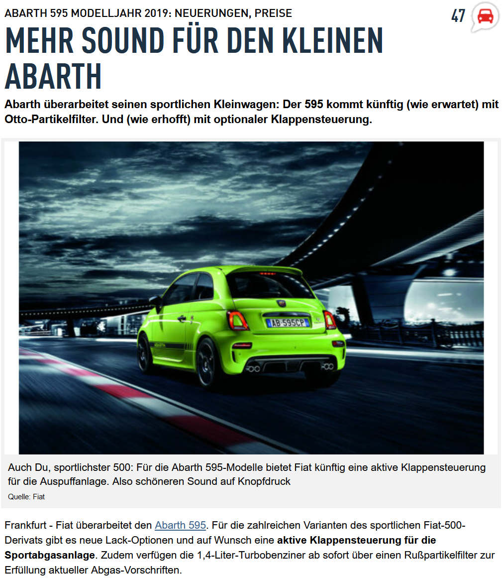

    Kann mich leider nur auf die Aussagen der genannten Firmen u. Händler wie bereits geschrieben berufen ... hat mich selbst ein wenig geschockt, zumal ich schon drauf u. dran war der Empfehlung hier im Forum mit dem Ulter nachzukommen.
    Nach heutiger Nachfrage bei meinem Freundlichen, hat mir Dieser dies ebenfalls bestätigt, dass es keine Nachrüstoptionen mehr für die neuen Modelle gibt eine Record Monza nachträglich anzubauen.
    Die aktuellen Modelle die der Norm 6D Final entsprechen (also ohne Temp) haben den OPF verbaut (siehe Bild).
    POGEA z.B. gibt im Auswahlmenü des Fahrzeugtyps extra an: 312 EURO6D FINAL (10/2020-) ....
    Hätte mir die Nachrüstung ein wenig leichter vorgestellt ... ;(
    PS: gerade gefunden
      (180,46 kB, 225 Mal heruntergeladen, zuletzt: )
    Servus zusammen,
    nach den netten und aufklärenden Infos hier im Forum habe ich nochmals ein bisschen "recherchiert" bzgl. Auspuffanlagen für meinen "neuen 595er Turismo"
    Letztendlich hat mich "MW-Motorsport" (Danke nochmals dafür !) darauf hingewiesen und aufgeklärt ...
    So wie dass aussieht gibt es wohl für neue Abarth Modelle (bis auf wenige Ausnahmen z.B. Pogea) eigentlich "KEINE" zugelassene Auspuffanlage der Hersteller trotz erteilter ABE od. EWG, auch wenn das eigene Modell dort benannt ist.
    Das Zauberwort heißt wohl OPF (Ottopartikelfilter) der wohl Ende 2019 rauskam und sich durch ihn alle Abgaswerte veränderten.
    Die meisten ABE/EWG`s sind aber vor dieser Zeit am Fahrzeug abgenommen worden (ohne OPF) ... somit ergeben sich natürlich neue Prüfdaten, die leider wieder erneut geprüft u. abgenommen werden müssen ;(
    Ergo ... sind die meisten Anlagen trotz fahrzeugspezifischer Prüfung mit der ABE/EWG hinfällig, wenn das Fahrzeug einen OPF verbaut hat, was seit 2020 Pflicht ist .. die Quintessenz .. man fährt eigentlich "ohne Zulassung" :wacko:
    Diesen Umstand bestätigte mir telefonisch übrigens auch Acropovic, Remus, u. div. Tuner !!! .. auch Abarth bietet keine Nachrüstanlagen z.B. RM für die neuen Baujahre mehr an.
    Will hier mit dieser Aussage sicher keinen Anbieter schaden oder zu Nahe treten, aber auf div. Homepages ist dieser Umstand "nicht" herauszulesen od. man wird nicht drauf hingewiesen ... und ein Fahren "OHNE" Zulassung hilft keinem !
