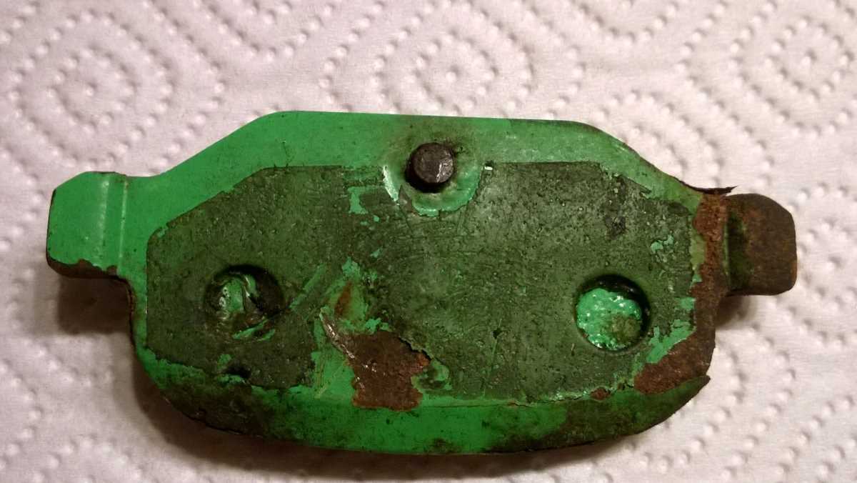

    Ich hatte genau das selbe Problem. Allerdings bin ich selbst Schuld gewesen. Einbauanleitung habe ich keine. Wenn neue Beläge eingebaut werden muss man darauf achten, das man mit dem Rücksteller das "Kreuz" des Zylinders so einstellt, das oben und unten in senkrechten Achse der Freiraum liegt. Danach die Beläge einbauen und die Backen drauf. Jetzt ist es wichtig, nicht mit der Handbremse zu arbeiten, da die Handbremse eben genau die Bremszylinder dreht, wenn diese noch nicht an den Backen anliegen. Aus diesem Grund sind auch die kleinen Stifte vorhanden, das sich die Zylinder nicht drehen, wenn die Handbremse betätigt wird. Dies dürfte übrigens auch das Problem sein, dass bei vielen die hinteren Bremsen quietschen. Wenn der Zylinder nach Betätigung der Handbremse nicht mehr in die Ausgangslage zurückgestellt werden weil sie sich gedreht haben.
    Learning by doing - Man muss halt alles zweimal machen, dass man es richtig macht.
    Bin mal schnell in die Garage und habe ein Foto gemacht. Keiner sagt ich bin ein Lügner ;)
      (225,44 kB, 247 Mal heruntergeladen, zuletzt: )
      (71,21 kB, 245 Mal heruntergeladen, zuletzt: )
    Die hinteren Bremskolben habe sternförmig angeordnete Nuten. Wenn man einen Bremskolbenrücksteller ansetzt müssen in diese Nuten die beiden Stifte des Rückstellers hinein, damit die Kolben beim Zurückstellen auch gedreht werden. Bei den Greenstuff (ggf. auch bei allen anderen Belägen) für die Hinterachse befindet sich ein kleiner Stift auf der Rückseite des Belags. Wenn du nun beim Einbau den Stift des Belags nicht richtig in die Nut einbaust, wird er Belag oben an die Scheibe gedrückt und unten auch bei höchstem Bremsdruck nicht.
    Also Vorsicht beim Einbau der Beläge - immer darauf achten, dass die Stifte in die sternförmigen Nuten eingeführt werden! :)
