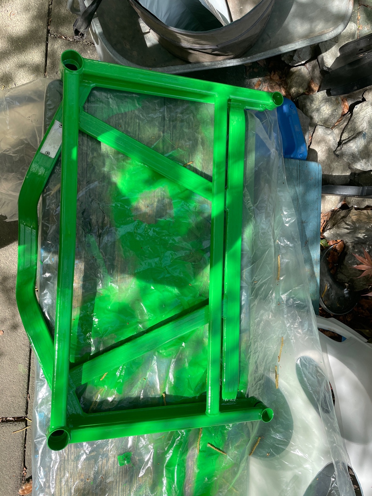

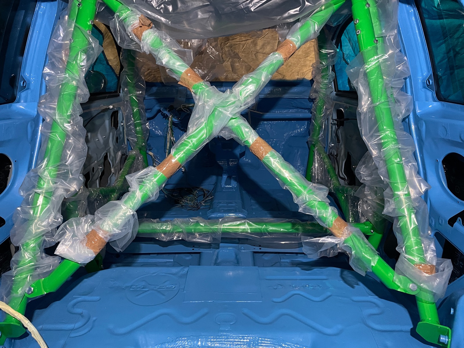

So der Wiecherskäfig ist drinnen und ich werde die Gurtstrebe von G-Tech dazu nehmen….. Ist auch gleich eine zusätzliche Strebe…..
https://www.g-techgmbh.de/shop/g-tech-h-punkt-gurtstrebe/

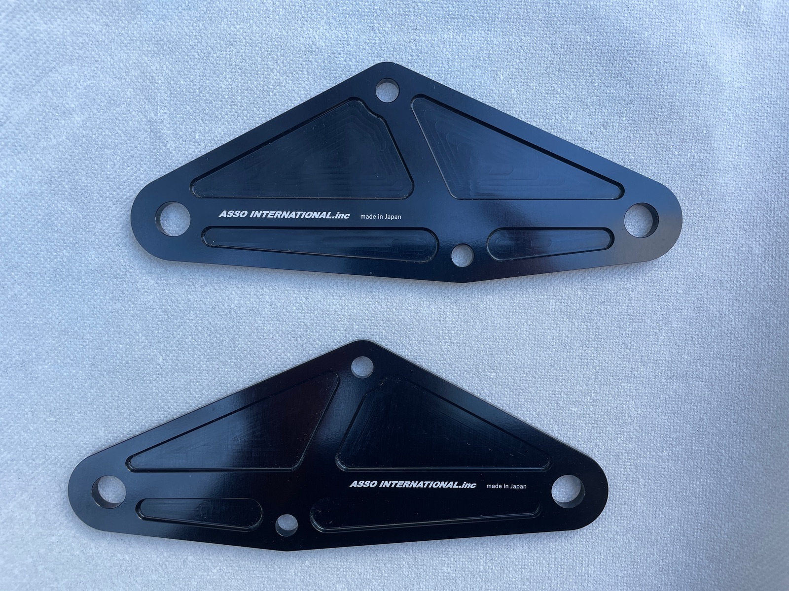

Eine kleine Strebenauswahl ist angehängt, für den 500er gibt es ja 1000 Varianten. Die Japaner verbauen jetzt übrigens eher Dämpfer statt Streben
wo hast du denn die gefunden? Würde ich mir gerne bestellen……

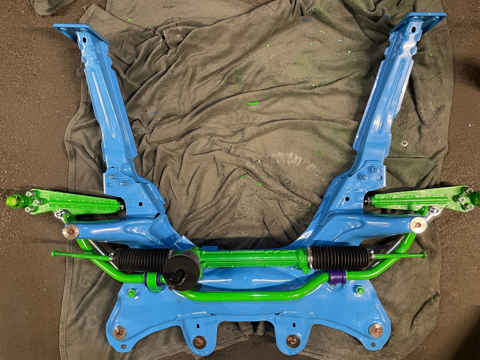

Ich habe mir die Exzenterschrauben von Eibach genommen, weis nur noch nicht, ob ich die überhaupt brauche mit den DNA Motorsport Armen 🙈

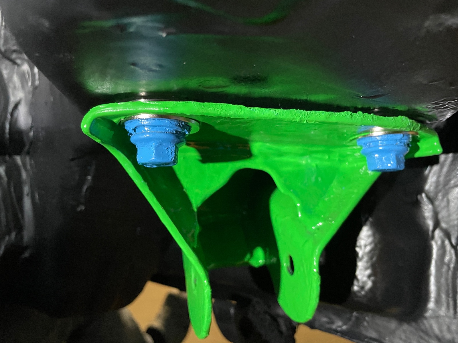

So ich habe die abgreissene Schraube heute raus bekommen.
Leider ist mir eine Stabi Schraube abgerissen 🤦🏻♂️
Werde ich morgen ein neues Gewinde machen….

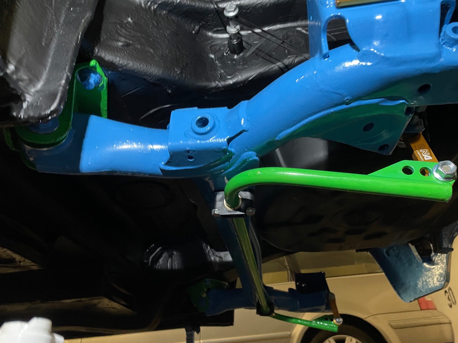

Vorderachse ist drinnen mit Buchsen. War eine Scheiß Arbeit, ohne Hebehilfe und Schlagschrauber.
Morgen noch mit dem Drehmoment fest machen….. dann ist das mal erledigt.
Fotos folgen……
Next Step Wiechers Käfig einbauen, ist die Woche 🤌🏻

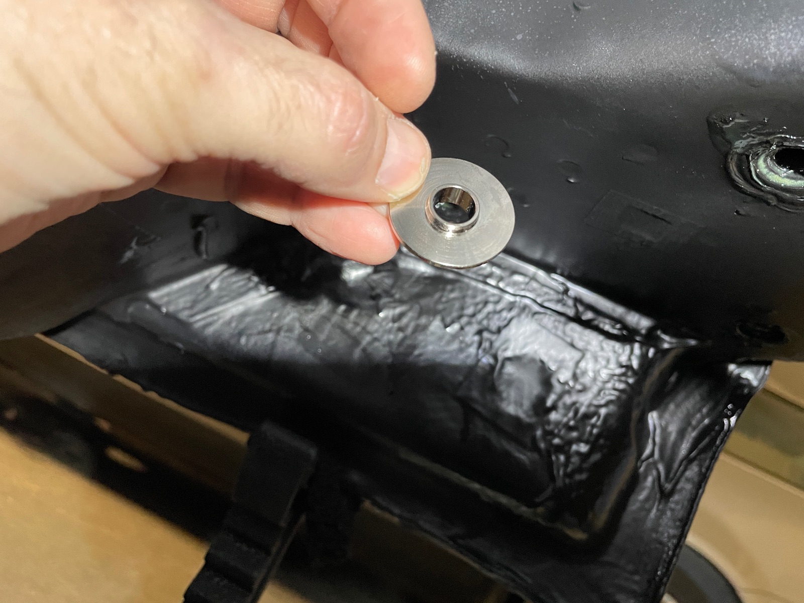

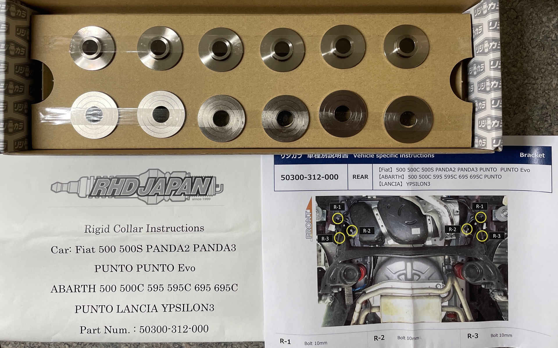

ich habe mir ja Buchsen bei Scara73 gekauft. Sie werden von BR Garage hergestellt. Leider haben sie M10 Löcher und ich habe für die Hinterachsaufhängung M8 Löcher benötigt.
Also habe ich mir jetzt lieber welche aus jp bestellt und die sind perfekt. Weil sie in die Karosserie und die Halterung halten.
Schaut selbst….
