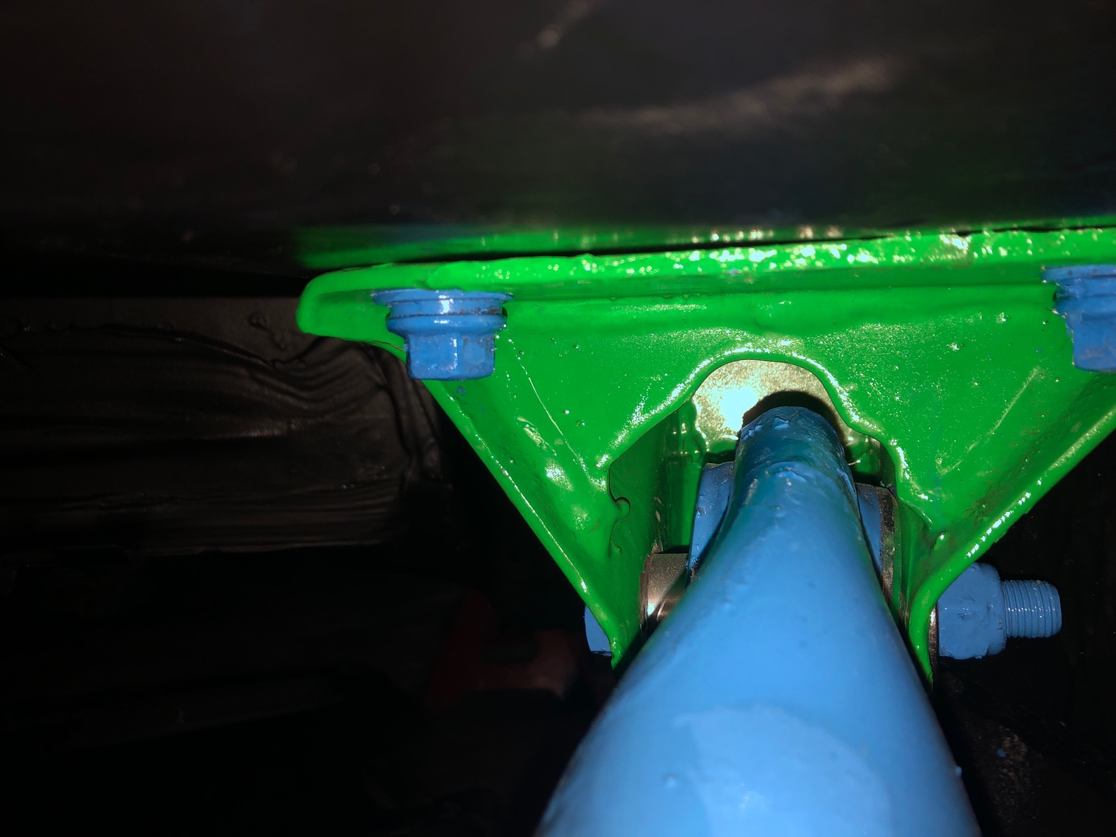

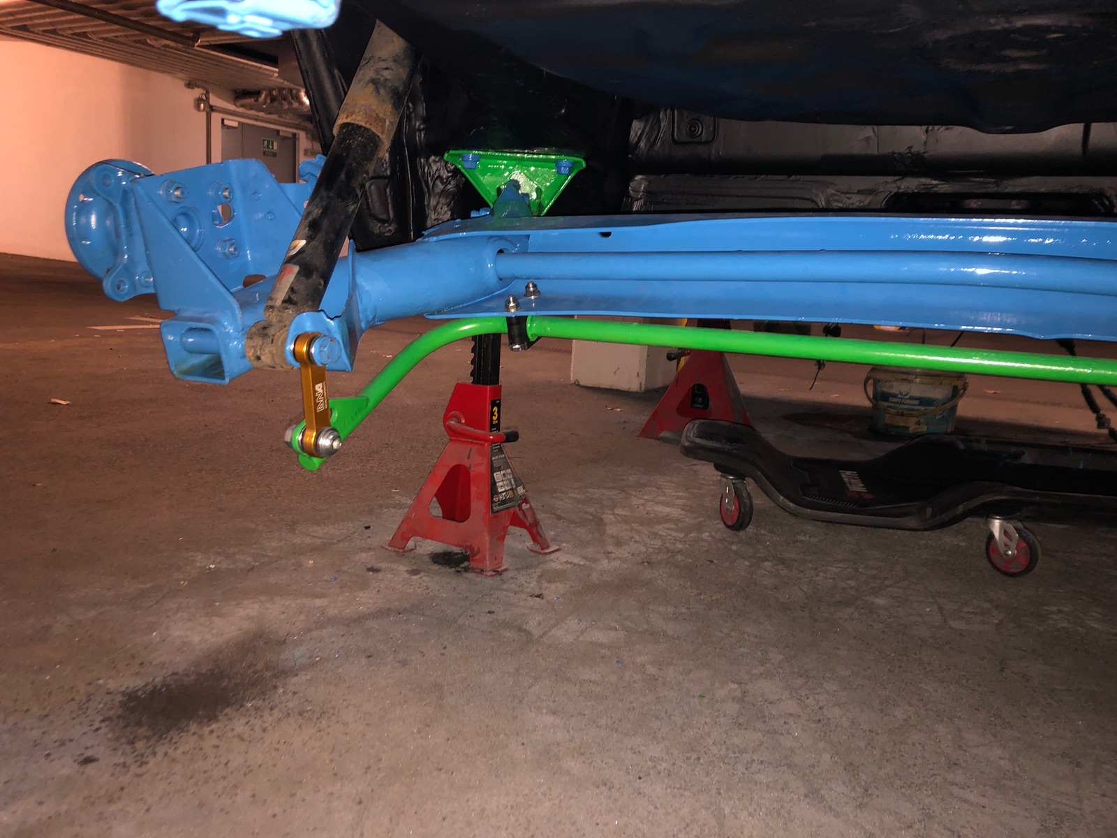

also ich mache bei meinem gerade Unterbodenschutz und Hohlraumversiegelung von Timemaxx drauf…..
Achsteile usw. wurden alle Aufbereitet und mit 2 K Lackiert RAL 5012 + mit 2K Klarlack gespritzt……
Alle Gumminoppen kommen raus und die Löcher werden mit Aluband überklebt, danach Unterbodenschutz darüber…..
Beim Alltags Auto fahre ich 1x pro Woche in die Waschstrasse inkl. Unterbodenwäsche und Wachsen, kein Rost 2001 Golf 4 👌🏻
