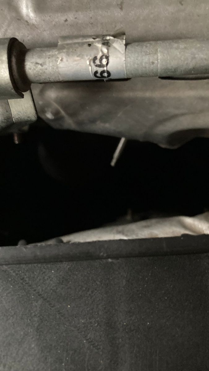

    Ich hab keinen Punto, anscheinend ist der Motorraum doch deutlich anders.
    passiert an dem Schnibbl was was, wenn der Motor läuft? Z.b. Unterdruck wenn du den Finger drauf hältst? Wenn ja, sollte er sicher nicht offen sein.
    Einen Unterdruckbehälter für die Klappensteuerung gibt es beim 500er jedenfalls nicht, der Unterdruck wird direkt aus der Ansaugbrücke abgegriffen mit einem simplen elektrischen Auf/zu Ventil
    Das habe ich noch nicht ausprobiert ist mir erst nach der Fahrt aufgefallen... mir schein es eher wie ein Kabel/Sensor
    Bei meiner Anlage ist nachträglich ein solcher Tank hinzugekommen lt. Hersteller... leider nicht so leicht zu finden ohne Hebebühne...
    Moin Moin,
    Ich habe meinen Abarth noch nicht allzu lange und bin eigentlich auf der Suche nach dem Unterdruckbehälter, da meine Abgasanlage die Klappe leider nicht zu halten kann, dabei ist mir dieser "Schnippel" aufgefallen der einfach so im Motorraum ist, weiß jemand wozu dieser gut ist?
    Falls jemand noch weiß wo sich der Druckbehälter befindet bzw. wo dieser an der Ansaugung die Luft abgreift - Ideen sind gerne gesehen c:
    Danke und Gruß
    Felix
