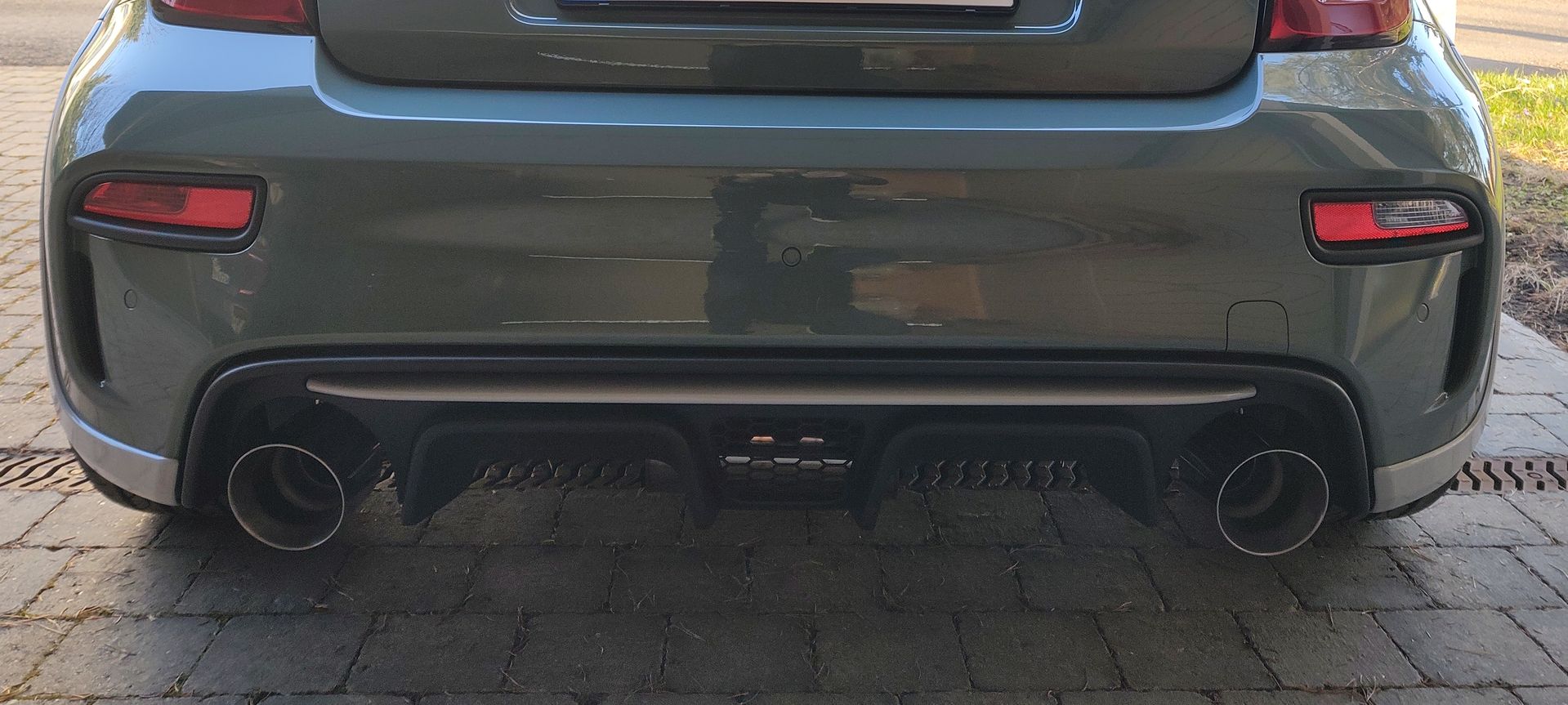

Also laut NAP Montage Einleitung (hatte ich vorher nicht gesehen) muss für den TÜV das Steuergerät von dem Auspuff abgeklemmt werden, dann sollte es einwandfrei klappen. Werde ich heute ausprobieren.
Aber ich vermute stark, dass die Anlage falsch angeschlossen wurde. Ich glaube, die Werkstatt hat die Sicherung für den Zigaretten Anzünder falsch benutzt.
Ich habe das gleiche Problem mit der NAP Anlage, es gibt keine Möglichkeit Obd auszulesen um Drehzahl und Temperatur des Motors zu sehen. Morgen fahre ich zu der Werkstatt, die den Auspuff installiert hat und habe da anschließend TÜV Termin. Werde dann morgen berichten.
