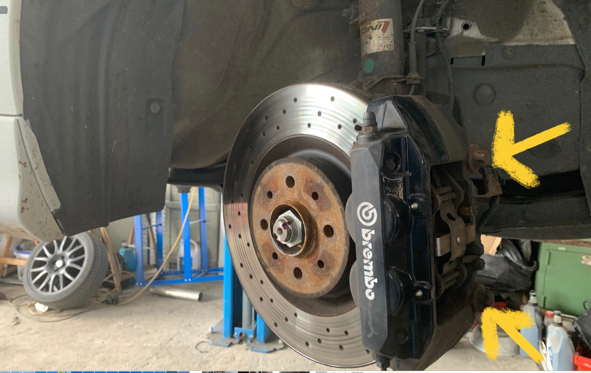

Also ich ermutige immer jeden, soviel wie möglich an seinem Fahrzeug selbst zu machen. Von Werkstattpfusch ist das Netz eh voll. Da gibt es so ziemlich alles! Ich seh es so, an meinen Bremsen schraubt keiner der im Akkord arbeitet. Staubmanschetten kontrollieren, Bremskolben mit 1000er Schleifpapier säubern, Bremsschläuche auf Risse prüfen und ggfalls gleich gegen Stahlflex ersetzen, Bremsflüssigkeit gegen Bosch ENV6 tauschen, Antiquietschpaste auf die Kontaktflächen, die Schwimmbolzen der Sättel abziehen und mit Montagepaste gängig machen. Was soll denn passieren wenn sich der Bremssattel löst, er fängt an zu schlagen. Meine Sorge wäre eher die Schrauben werden vergewaltigt, dann kommt nach Fest Ab! Aber wirklich, wer seinen Kopf nicht nur zum Haareschneiden hat, wird dass wohl hinbekommen!

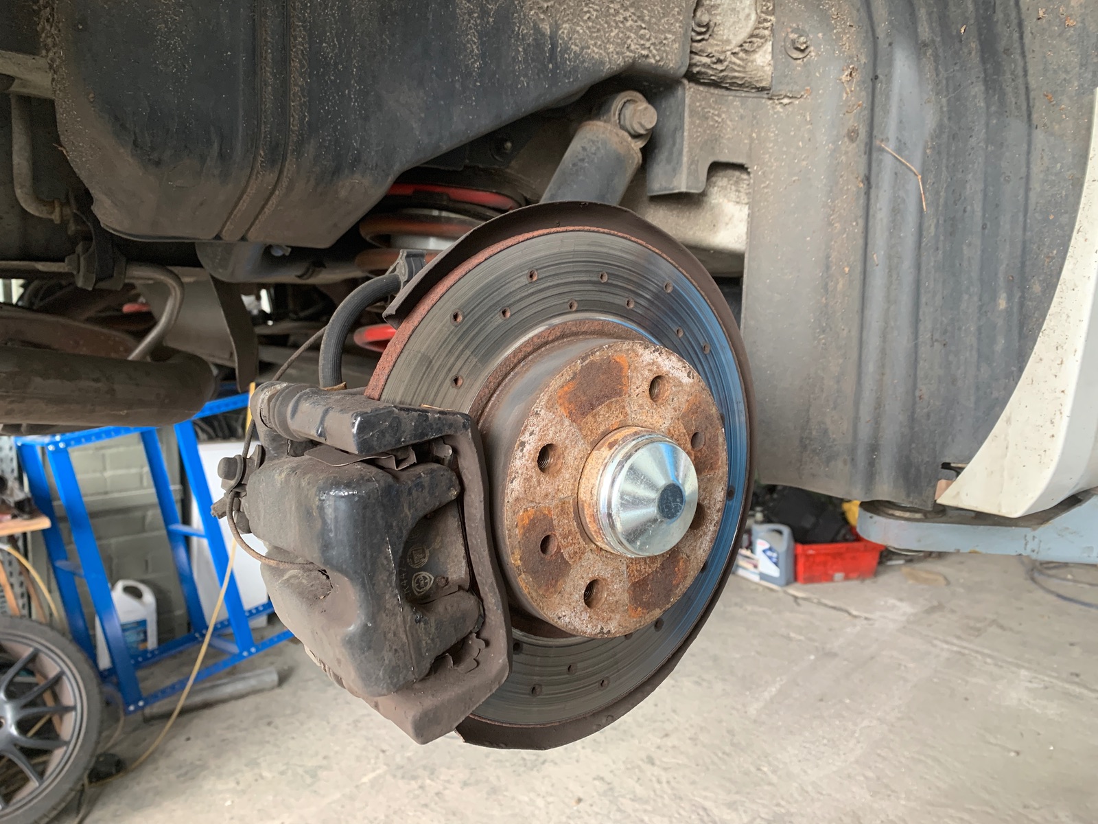

Tja! Die obere Schraube raus, die untere lösen. Nach vorn klappen!
Dann von hinten mit einem Schlaginstrument auf die Scheibe klopfen, sofern an der Nabe alle Schrauben weg sind!
Dann bekommst Du die hintere Scheibe raus! Oder mußt mehr Schrauben lösen oder entfernen.
Die vordere hat irgendwie Imbusschrauben, die sollten getauscht werden! Dazu musst Du von hinten weiter ran! Radlager etc...
Kann es sein, dass die Bremsbeläge verschlissen sind?
Naja! 28 und 35 Nm hab ich im Thread nicht gelesen? Am Fahrrad aber kann Dir das passieren! Ich weiß nicht warum Du angepisst bist?

was die beiden Bolzen betrifft, das ist ne heikle Geschichte. Ich hab die 305er Bremse seit ca 5 Jahren drauf und musste in den grob geschätzten 120tkm die Bremse vorne ein paar mal zerlegen. Die Bolzen haben mich jedes Mal verdammt viel Nerven, Geduld und Kraft gekostet. Kann schon mal passieren, dass man 1h auf einem Bolzen rumhämmert. Ich habe sie aber bisher immer ohne erhitzen rausbekommen. Wenn einem die Geduld oder die Kraft ausgeht, dann könnte man zur Hitze greifen, ich weiß allerdings nicht, wie sich das Alu bzw der Lack verhält wenn man da mitm Brenner draufhält.
Mit dem Brenner würde ich da nicht rangehen. Die Dehnschrauben der Gewichte von Kurbelwellen entferne ich mit einem Hydraulikverstärker für Schlagschrauber. Bis jetzt hatte Fa. Boels einen im Programm zum mieten. Sonst Schlüssel verlängern! Letztendlich werden sie ja auch mit Gewalt auf Vorspannung gebracht.
Wie soll ich denn den Sattel nach vorn klappen? Der ist doch fest.
Du löst die Befestigungungsschrauben des Bremssattels nimmst aber nur die obere raus, dann kannst Du den Sattel nach vorne klappen. Wenn Du beide Schrauben raus nimmst, musst Du den Sattel an die Feder hängen! Draht, S-Haken, Kabelbinder! Und den Sattel nicht verdreht einbauen! Das wird schon, beim ersten mal Zeit lassen. Ist keine Raketentechnik.
Srry! Ich entroste auch die Auflagefläche und den Flansch! Hab ich vergessen! UND die neuen Bremssättel bekommen Anti quietschpaste und die Auflageflächen und Flansche Silberpaste! Wenn es gibt, montiere ich zwischen Beläge und Kolben diese Antiquietschplatten, oder Antiquietschpaste!
Nicht Zwingend! Die Scheibe bekommst du auch runter, wenn die Beläge raus sind und der Sattel nach vorn geklappt ist! Die Führungsbolzen sollten gesäubert und die Staubmanschetten auf Dichtigkeit überprüft werden. Ich wechsle beim Bremsscheibentausch immer auf Bremsflüssigkeit von Bosch.
Ups, noch eine dritte Frage, sind sowohl vorne als auch hinten Scheiben nicht festgeschraubt? Normalerweise ist doch wenigstens eine Schraube vorhanden.
Reichen Dir die 4 Befestigungsschrauben von vorn nicht? Dann solltest Du Dir einen Focht kaufen, wenn es gut läuft, darfst Du bei dem, zum Bremsscheibenwechsel die Steckachse ziehen!
