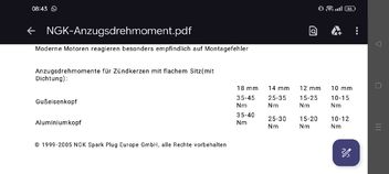

Das sind 14mm-Kerzen und da ist 27 perfekt.
!!! Muss mich korrigieren : Schlüsselgröße der Zündkerzennuss ist NICHT 14 mm, sondern 16 mm ! Anzugsdrehmoment 27 Nm ist richtig. -
Kerzen mussen doch nur mit 17Nm (laut Verpackung)?

27 Nm die "NGK Laser Platin-Iridium" ... 17 Nm ist viel zu wenig
