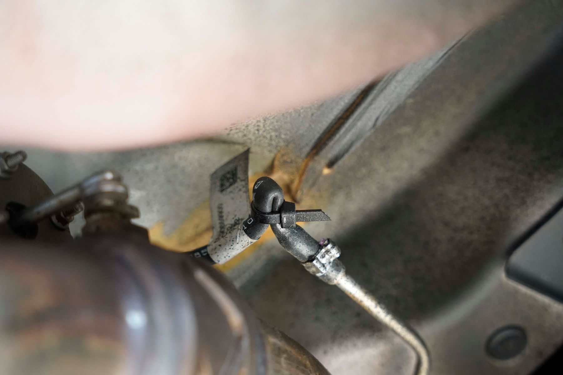

    Hallo zusammen,
    unseren Schreizwerg bekamen wir mit 7km auf der Uhr als Tageszulassung. WIr wunderten uns etwas, weil der Kleine seine Stimme immer recht kräftig erhob, ganz egal, ob Sporttaste oder nicht.
    Der Stecker an der Spritzwand steckt ordentlich, wo er hingehört. Als der Kleine beim Conservateur d´ Automobiles war und dort auf der Bühne stand, wollte ich die Funktion der Unterdruckdose checken und sah dann das.......
    Das sollte so aber kein Auslieferungszustand sein, oder :/:/ ??
    Grüße, Schnauzer
