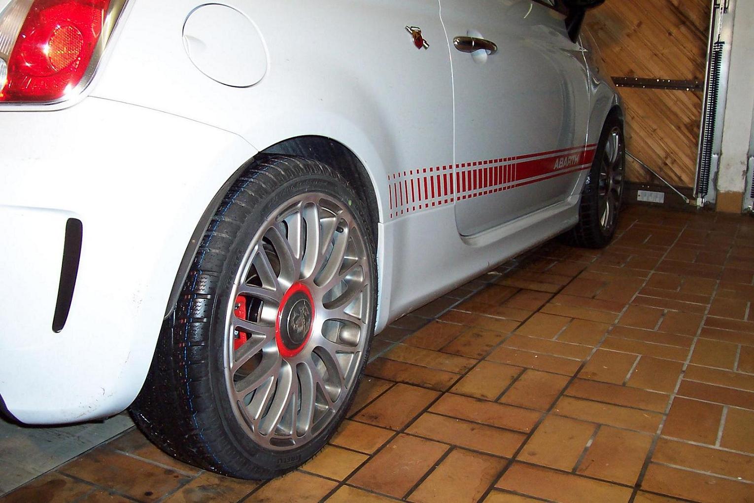

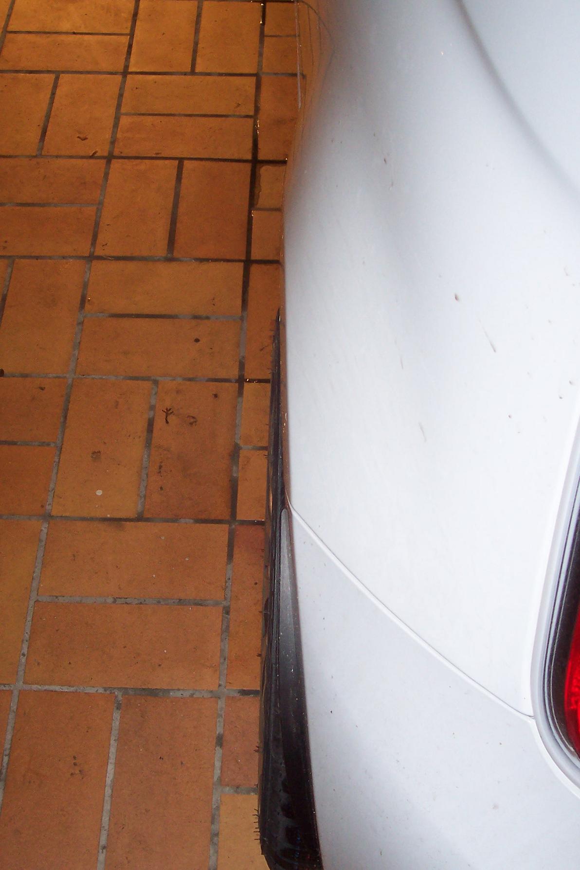

    Hallo Abarth 500 hier noch ein Paar Bilder von hinten.
    Die Front und das Heck muss warten da es in strömen regnet hier in Unterfranken.
    Bin gestern auch schon mal zu dritt gefahren und gab keinerlei Probleme mit der Freigängigkeit der Räder. Nachdem beim Tüv auf den Rampen ein Rad komplett in der Luft war und zwei Personen im Fahrzeug saßen war auch nichts anderes zu erwarten. Falls du andere Federn verbaust kontrolliere auf jeden Fall deine Spur noch mal nach den ersten 100 km nach. Habe heute Morgen die Spur noch mal kontrolliert und siehe da - etwas zu viel Nachspur- haben sich die Federn also doch noch etwas gesetzt. Für das Feintuning könnte man die Endanschläge noch etwas kürzen um etwas mehr Restfederweg zu bekommen. Mal sehen wie langweilig die Feiertage werden.

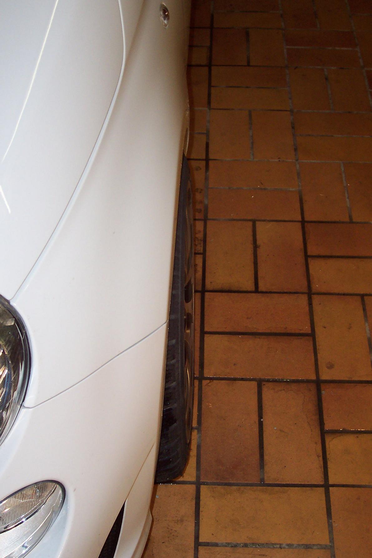

    Hallo, hier ein Paar Infos für alle die Ihren kleinen etwas fetter aussehen lassen wollen. Habe heute meine ersten Umbauten am kleinen grauen vom Tüv absegnen lassen. Habe an der Vorderachse 15 mm Distanzscheiben und an der Hinterachse 20 mm verbaut, dazu den H&R Federsatz mit einer Tieferlegung von 20mm/Vorderachse und 35 mm/Hinterachse. Es gab keinerlei Probleme oder Diskusionen auch ohne irgendwelche Kanten zu bördeln oder Kunststoffteile umzuformen. Hat echt mal wieder Spaß gemacht. Hier noch ein Paar erste Schnappschüsse. In Natura siehts`aus als wolle der kleine die Radkästen sprengen.
