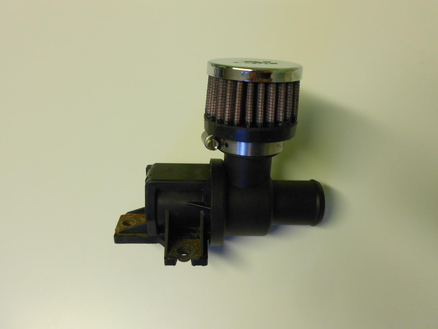

    ich bin zum Scooter Shop hin, hab mir damals son Filter für ein Roller geholt.
    Danach zum zu machen, ein Lamellenstopfen, Isoband in schwarz drum...fertig.
    Der Preis für das G-Tech Teil war mir zu hoch. Hab 8 € ausgegeben.

  • Ich habe aktuell testweise eine komplett offene Schub-Umluftleitung und überlege ob ich nun nen 25mm Entlüftungsfilter anbringen sollte. Eigentlich müsste der Filter ja einen zusätzlichen Widerstand beim Ablassen des Überdrucks erzeugen, der dazu führt dass der Turbolader in dieser Phase (beim Schalten oder Gaswegnehmen) stärker abgebremst wird als bei einem komplett offenen System... denkt ihr der Filter ist wirklich nötig bei einem horizontalen Auslass? Kritisch wäre das Ganze doch nur wenn irgendwelche Teilchen rückwärts bis in den Verdichter des Turbos gelangen würden - kann ich mir irgendwie im normalen Betrieb nicht so recht vorstellen...

  • Hi inyafaze,
    ah, Du meinst Ölnebel von der Schmierung des Turboladers, oder?
    Die Kurbelgehäuseentlüftung ist ja vermutlich separat und mündet erst später in den Einlaßschlauch des Laders nehm ich an?

    ich wollte das ganze nochmal aufmachen weil ich mir den Spaß jetzt auch bestellt habe (deutlich günstiger als das G-TECH Popoff). Ich habe mir natürlich auch einen Stopfen besorgt (ebenfalls 25mm Anschluss wie der Filter), jetzt stellt sich hier allerdings die Frage, die überschüssige Luft die ja eigentlich dadurch geht, wird ja wieder zurück auf den normalen Ansaugweg geführt, oder? Das bricht meines erachtens nach ja hier weg...?
    Wäre es hier nicht vielleicht unter Umständen möglich ebenfalls Kaltluft anzusaugen? Der kleine ist mit der Ansaugung ja relativ beschränkt (der zieht ja nur über den Scheinwerfer an). Passendes Rohr an eine Öffnung legen, vielleicht auch so einen Mini-Pilz drauf und gib ihm?

  • Man kann denken was man möchte, aber das sind die besten 10€ die ich bisher ausgegeben habe. Es klingt einfach zu genial! Alustopfen rein, damit die Leitung auch zu ist und es ist perfekt abgerundet. Fettes Grinsen! :)
