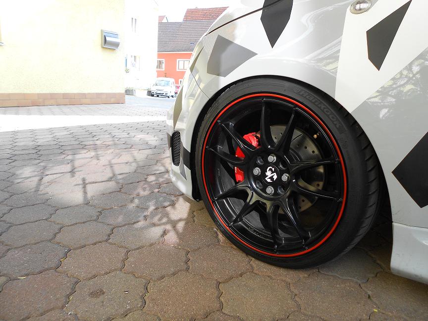

Hallo zozo,hier zwei Bilder von der Bremse das du wolltest.
Wenn dich die fehlende ABE stört, lackier die gelben Flächen mattschwarz und alles ist gut.
Bilder folgen. -
Wow der Preis ist wirklich sensationell... und die passen ohne Probleme auf meine Esseesse Zangen? Wie sieht es mit Tüv aus?
Ich war erst mit der Kombi und den Yellowstuffs beim TÜV ohne jedes Problem. Die Umrüstung und Bremsleistung Ist einfach genial.

Ich habe bei meinem sehr gute Erfahrungen mit den mtec-Scheiben und Yellow Stuff an der Vorderachse gemacht.
Bei einem Komplett-Preis von 160.- Euro für die Vorderachse einfach Top.(Natürlich ohne Zulassung) aber ohne TÜV und Gutachter Probleme
