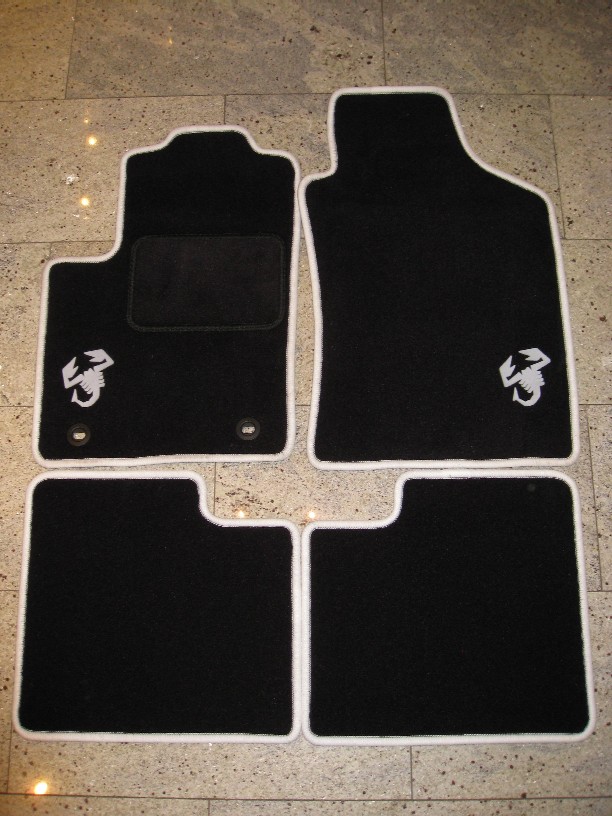

    Beschreibung:
    Habe diese 500 Abarth Fußmatten zum Kauf meines GPA dazu bekommen - Ja, der gute Herr hatte sich vertan, durfte sie bei Abholung der richtigen Matten aber behalten, deshalb hier zum Schnapperpreis.
    Zustand:
    NEU
    Preisvorstellung:
    30€ inkl. Versand
    Foto(s):
