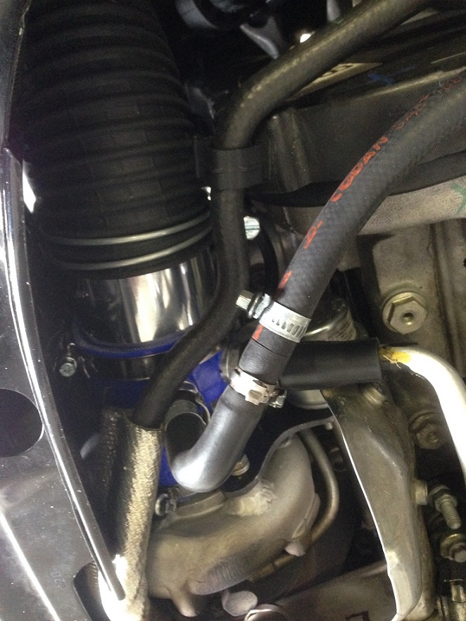

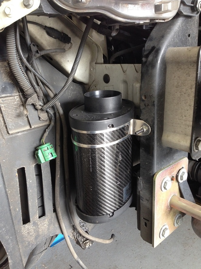

  • so es erledigt,wie versprochen lade ich noch ein paar Bilder der Umbauaktion hoch.
    Zuerst war die demontage der Stossstange notwendig.

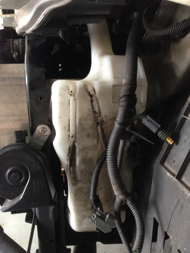

    Anschliessend wurde der Wischwasserbehälter demontiert und auf der gegenüberliegenden Seite wieder eingebaut. Ferner wurde der Luftfilterkasten weggeschraubt und die Verschlauchnung entfernt.
    Nun war der Einkauf der neuen Wasserleitungen und der Stromkabel fällig zusätzlich habe ich noch einen geschlitzten Schutzschlauch für die neuen Leitungen gekauft.
    Die neuen und alten Leitungen miteinander verbinden und verlegen.
    Weiter oben musste in den Silikonschlauch die benötigten Anschlüsse für die Unterdruckleitungen eingebracht werden.
    Danach mit wurde das Alurohr zugeschnitten und ebenfalls verlegt.
    Anschliessend habe ich die OTA-Box verschraubt und angeschlossen.
      (205,29 kB, 564 Mal heruntergeladen, zuletzt: )
      (138,86 kB, 576 Mal heruntergeladen, zuletzt: )

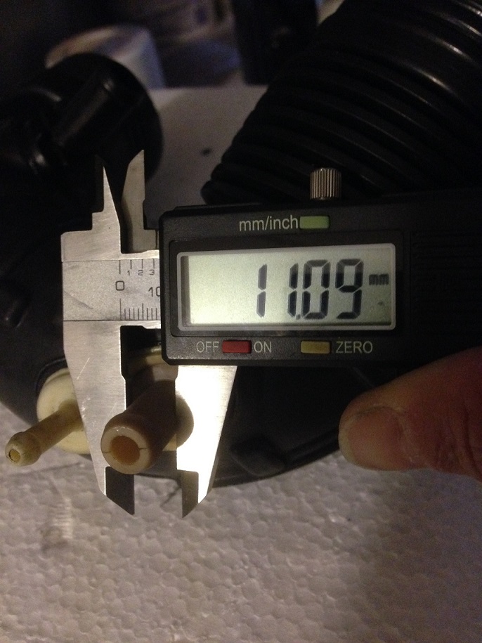

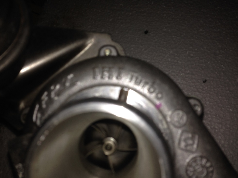

    Weist du denn zufällig noch das Innenmaß der Anschlusses am Turbolader? Dann könnte ich mir sparen, den Abarth zu zeelegen, nur um mal nach zu messen. :)
    welchen Lader hast du drin?
    Der von Gtech aus dem RSS-Kit hat einen 60mm Durchmesser, den normalen 135/160PS müsste ich zuhause nachmessen
    Gruß Ralf
