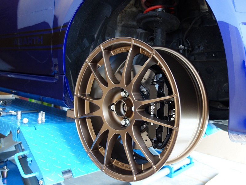

Hallo zusammen,
und hier auch noch im montierten Zustand.
Rice Rocket 82.
Zusatzinfo: Die originalen Competizione Felgen wiegen 9,5 kg (inkl. Wuchtgewichten und Ventil), Reifen in Seriendimensionen mit 5,5 mm / 7,0 mm Restprofil: 7,8 kg / 8,2 kg

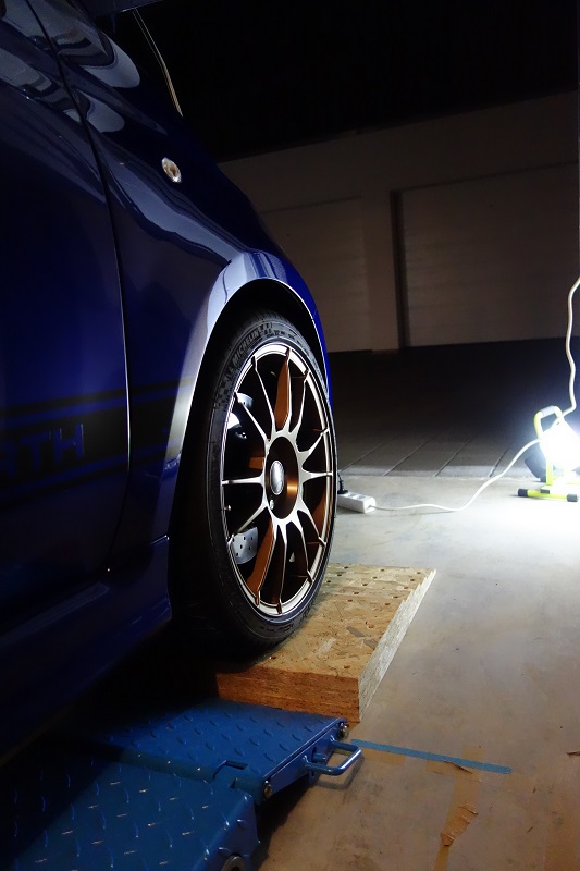

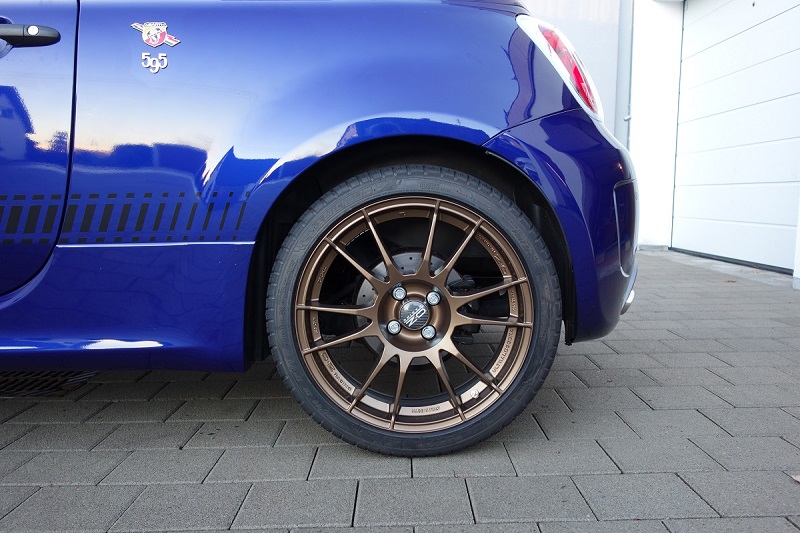

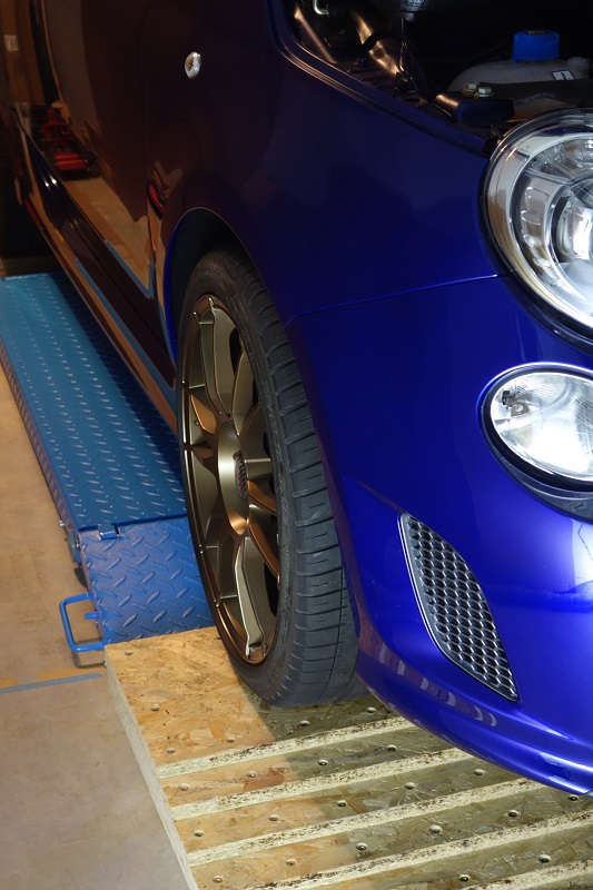

Hallo zusammen,
und weiter ging es... hier ein paar Bilder frisch nach Montage - sorry für die schlechten Lichtverhältnisse. Auto wurde nicht gefahren, somit ein wenig "hoch" das Ganze....
Rice Rocket 82.
