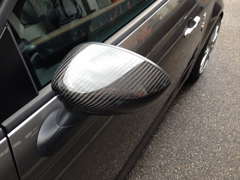

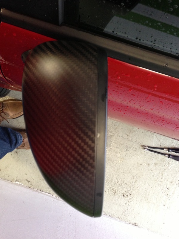

  • Servus!
    Original Spiegelkappen sind geclipst!
    Die von Koshi werden verschraubt, passen bei mir mit etwas Anpassung gut.

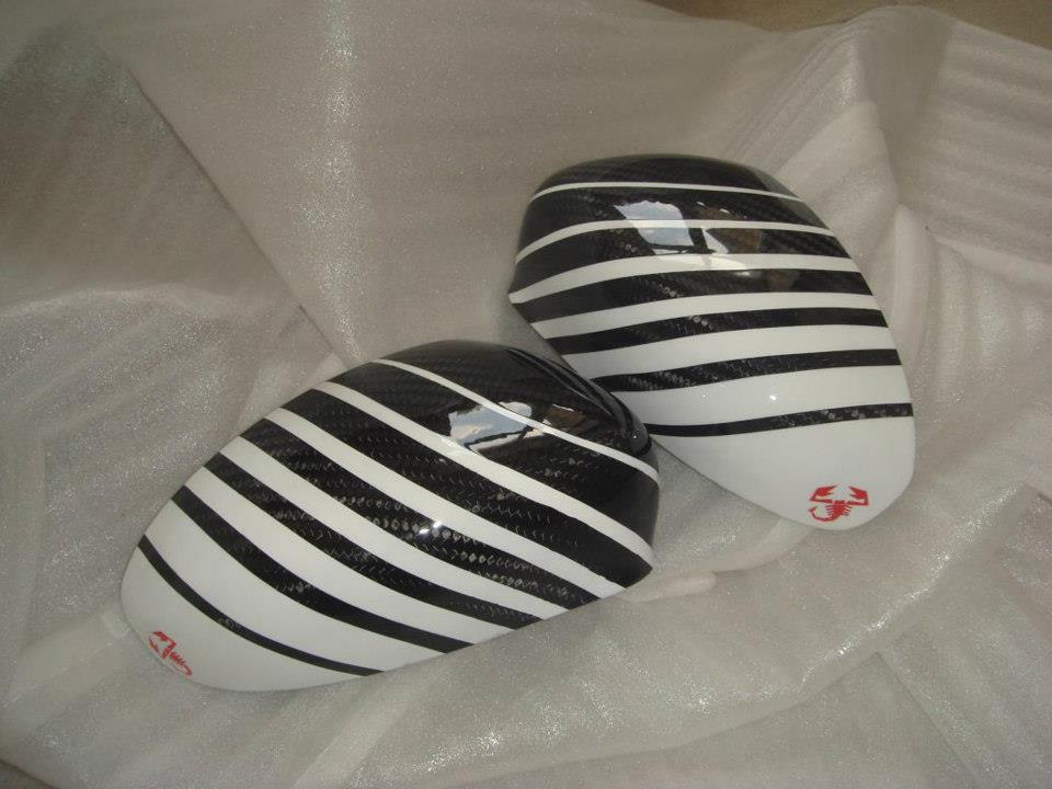

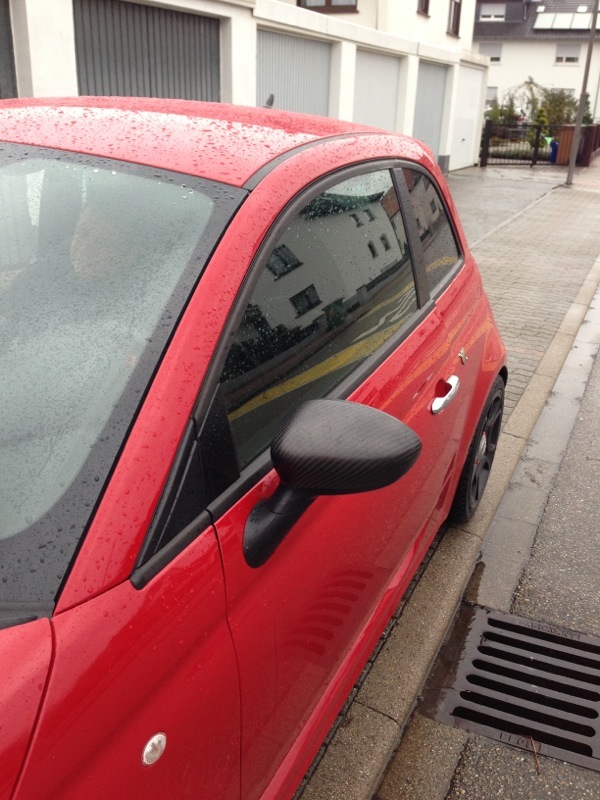

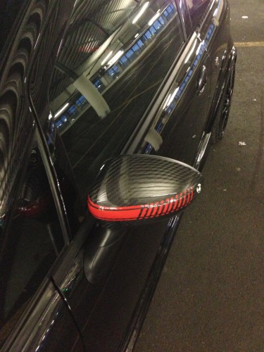

  • Nein sind nicht die vom orig zubehör!
    Hab einfach spiegelkappen im nachbau um 9€ das stk gekauft und carbonlaminieren lassen.
    Die orig. Weissen Kappen habe ich mir dann aufgehoben.
    Gibt einige firmen die das machen Kostenpunkt von 120-200€ für beide

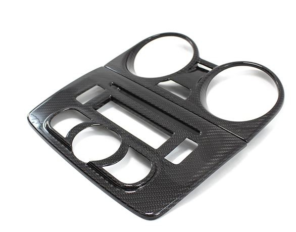

  • Das sind alles Blenden :pfeifen:
    Beim originalen Armaturenbrett musst Du die Rückseite vom Cover trennen und mit den Carboncover verkleben.
    Ist eine nicht zu unterschätzende Arbeit :S
    Ist das Armaturenbrett eine Ausnahme? Alles andere sind Blenden zum Aufkleben?

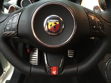

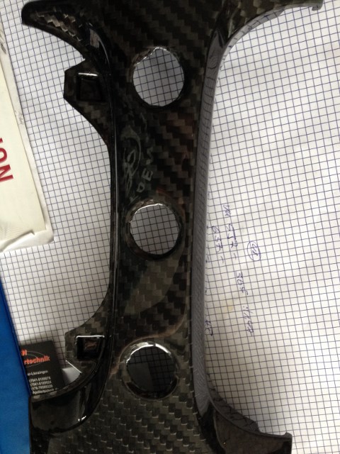

    Habe vor 2 Monate den Magneti Marelli Carbon Armaturenbrett gekauft. Erste war zerkratzt und nach vielem hin und her emailen habe Ich einen neuen bekommen. Letzte Woche endlich montiert.
    Das alte Brett rausholen ist einfach. Aber dan kommt es. Mann muss die Befestigung von das alte Brett lösen und wieder verkleben mit das Carbon Brett. Scheiß Arbeit und Mann braucht Geduld und Auge für Sicherheit. Mit dem Messer kann Mann schon schnell sich selber verletzen. Wenn mann die Befestigung in das Carbon Brett einklebt, sollte Mann genugend Klebe oder doppelseitiges Klebeband benutzen in der Nähe von die 3 Tasten.
    Das kleine Teil links vom Lenkrad ist auch eine ganze Tour. Erst habe Ich die Schraube oben am Instrumentarium gelöst. Aber unten kam Ich nicht dran an die 2 Schrauben. Habe das alte Teil so weit wie möglich raus geholt, den Lufter raus geholt und hatte gerade genug Raum die Teile raus zu holen. Auch hier sollte Mann die Befestigung runter holen. Das neue Carbon Teil habe Ich mit MaskierTape voll gemacht. Dann das alte Teil über das neue gelegt, das Loch was raus muss gezeichnet und mit der Dremel raus geholt. Zuerst habe Ich die Befestigung mit doppeltseitiges Klebeband wieder ins Dashboard gemacht. Danach das Carbon Teil jedes Mal ein bisschen weiter geschliffen bis der Turbometer wieder passt. Dann die streifen vom Doppelseitigem Klebeband runter genommen und das Carbon Teil eingeklebt. Den Lüfter wieder zurück und die Schraube im Instrumentarium. Fertig. Hat mir eine ganze Mittag gekostet.

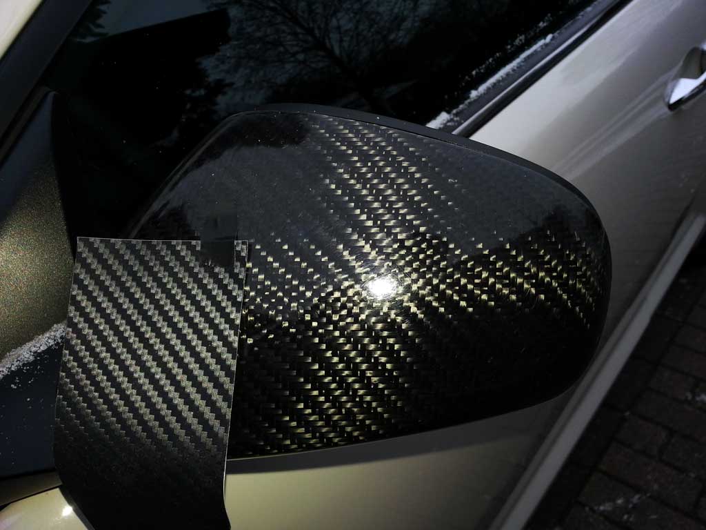

    Ich verstehe wirklich nicht dass die Teile nicht mit Befestigung geliefert werden. Magneti Marelli macht viele Teile für Fiat und soll einfach die Befestigung einkleben können. Die kosten werden nicht das Problem sein mit solche hohe Preisen! Wenn Ich es gewusst hätte, hätte Ich das Orginal Teil mit 4/5D Carbon Folie tun lassen. Keine der es sieht das es nicht Echt Carbon ist und kostet viel weniger und weniger Aufwand.
    Mein Abarth 500: SaVaLi 175PS/280Nm, MM Bombardone 2.0, Nero Carbonio, Pogea Racing XCUT 18" Gold, Pogea Racing Carbon Motorhaube, Airrex Luftfahrwerk, Airlift Performance 3H System, Showinstall, BMC Pop-off und Luftfilter, S4 Rückleuchten, Wiechers Clubsport Käfig, Pioneer SPH-DA230DAB, DNA Sturzplatten, Koshi Carbon Spoiler Extension, Koshi Carbon Diffuser.
  • Jap, dass ist eine Nicht zu unterschätzende Arbeit :S
    Bei fiat500usa.com gibt es eine detaillierte Einbauanleitung mit Bildern, falls einer die Arbeit noch vor sich hat :pfeifen:
    Das Ergebnis entschädigt aber und sieht besser aus als jede Folie :anhimmel:
  • Habe vorher auf YouTube alle Videos angeschaut die auch gewechselt haben. Blackit.it hat einen kurzen Video mit alle arbeiten auf YouTube.
    Aber wenn alles fertig war, war Ich auch ein bisschen Stolz. Bin kein Bastler und trotzdem gelungen. ;)
