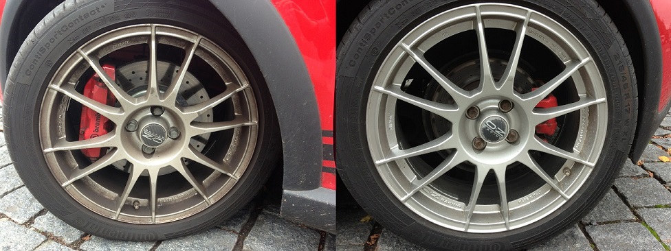

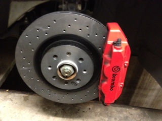

  • Hab im Januar, an der VA auf EsseEsse Scheiben & Klötze und am We die an der HA gewechselt.
      (36,08 kB, 305 Mal heruntergeladen, zuletzt: )
      (58,24 kB, 258 Mal heruntergeladen, zuletzt: )
